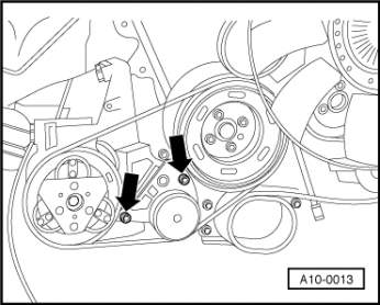

    Сообщение от starichok
    Всем привет.Кому знаком такой звук ?...На холодную визжит видать какой то ролик...слышытся с низу с лева вроде как.
    Купите фонендоскоп (доктор которым хворых слушает), снимите у него наконечник, или резиновую трубку подходящего диаметра в ухо и трубочкой по всем вращающимся деталям. Если будут сомнения ремень или подшипник, возьмите палочку, одним концом уприте палочку в выступающую часть уха около слухового отверстия (кажется козелок называется) заткните им ухо, а вторым концом палочки упритесь в подозревавемый агрегат поближе к подшипнику. И услышите как оншуршит, скрипит или свистит.
    Только осторожно, чтобы не попасть под вращающиеся ремни не попасть. Второй рукой поддерживайте палочку для страховки, чтобы не соскользнула под ремень
    Спасибо дед за совет Но закрутил ты сюжет здорово (целая операция Ы)....я думаю поезжу до весны....не вылезет дай бог на ружу.. скину морду да послушаю посмотрю.

    starichok,!
    Снизу слева по ходу движения или стоя лицом к капоту?
    Натяжитель ремня компрессора смотри.

    starichok,!
    Стоя лицом к капоту....он там же и стоит с лева с низу....вроде как от туда и свестит.....если это он как это кретично если его заклинит ?

    Цитата Сообщение от starichok Посмотреть сообщение
    если это он
    да сними ремень, тем более кондеем/климой уже не пользуешься... заклинит - порвется
    Посмотрим. Спасибо за совет.
