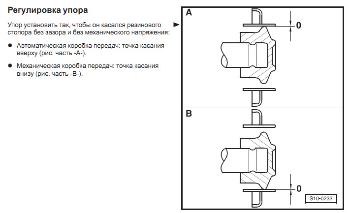

  8. #10548
    23.01.2012
    121
    доброго времени суток, подскажите кто знает, как выставлять переднюю опору двигателя ( гдето видел картинку для мкпп, найти не могу)
    A6 4BC5 APU 1999г. МКПП WAUZZZ4BZXN090826 чип
  9. #10549
    29.05.2010
    СВАО
    10,771
    Получено: 3,041
    Отправлено: 1,130
    Цитата Сообщение от 264 96 Посмотреть сообщение
    как выставлять
    как-как... примерно, вот так:
