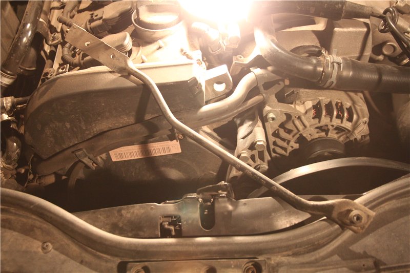

  19. #10479
    09.07.2013
    Харьков
    21
    Привет мужики, такая проблема, разбирал морду, собрал - капот не открывается, только вдвоем, один за рычаг, второй за крышку, а сам зараза не отстреливает. И люфт появился. Там есть такая деталюха длинная, которая упирается внизу возле бампера и прикручивается к замку. Может ее неправильно выставил? Трос не снимал
  20. #10480
    Passat Аватар для VETER.
    05.02.2013
    1,397
    Получено: 85
    Отправлено: 52
    gambler777, точно не помню,но вроде данная деталь идет как усилитель.
    http://www.elcats.ru/vw/Parts.aspx?M...SubId=6E100552
    похоже замок перекашивается и не отбрасывает капот вверх
