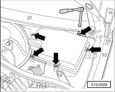

    Доброго времени суток!)
    Проблема: во время дождя капает вода под ноги водительского места. Наблюдения дали следующее: вода проникает во внутрь где-то в районе ЭБУ motronic. Под ним очень много грязи,хотел почистить но не смог его демонтировать.
    Подскажите пожалуйста, как снимается ЭБУ (вся эта пластиковая конструкция)?

    Цитата Сообщение от Юрий karp0ff Посмотреть сообщение
    как снимается ЭБУ
    Юрий karp0ff,примерно так:

    Юрий karp0ff, заодно, посмотри по картинкам прокладочку 8D1 907 619 - Прокладка корпуса блока у правления
    еперный балет. а я не заметил болт, который на рисунке откручивается отверткой. чуть не отломал крышку.

    Спасибо, но вы немного не поняли. Способом на картинке только лишь разбирается ЭБУ, а мне надо циликом снять это чёрное сооружение,чтобы выгрести всю грязь, а то вода не туда течёт...

    Юрий karp0ff, ты крышку сними сначала, а там все увидишь сам...
