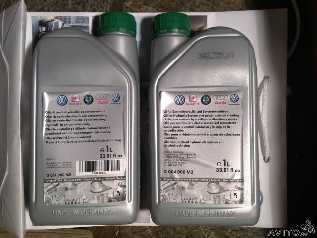

    Съездил на море на Ниссане жены. Сегодня сел на своего Пассата и почувствовал разницу, когда крутил руль, как-то труднее он крутится. Затем заглянул в бачок с жидкостью ГУРа, там ниже нижнего уровня... Какую жидкость нужно купить для долива? станет ли руль легче после этого?

    vadim111s, https://passatworld.ru/showthread.php?t=140235

    Спасибо! Сколько она может стоить?

    я брал... за 600-650, где-то так.
