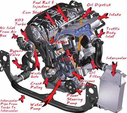

    всем доброго времени суток! обшарил поиск, но подобного не нашел. в общем приобрел я Пассатик с двигателем AEB, но, беда пришла сразу. из за незнания мат. части о машине не углядел турбину. как мне позже сказали в сервисе, она у тебя отключена. в общем трубка от маслоохладителя отключена, снизу нет трубки от турбины к картеру, а место под эту трубку в картере наглухо чем-то сомнительным залеплено. что посоветуете сделать для начала? живу в казахстане, в Актюбинске, сервисов достойных нет, да и руки не из пятой точки растут. на форуме бываю часто, зарегестрировался лишь сейчас, когда возник конкретный вопрос. всем заранее спасибо.
    это как? сделай фотки , а так давай востанавливай всю систему турботракта а лучше тему новую создай и делай все с 0 до конца там все разчужуют тебе что покупать ит.д.
    Евгений_31, поздравляю:"Хороший, Плохой, Злой" (С)....
    а это печалька, позиция №2... видимо, убита. Подача-обратка ОЖ идет?
    Ну, чисто из любопытства, можешь залезть и пощупать пальцами люфт холодной крыльчатки, потом искать новую турбу, ставить и радоваться первой и последней позициям.

    ребят, а где там люфт щупать? в общем, все патрубки что идут к турбине и от неё напрочь отсутствуют. я вообще удивлен как осуществляется подача воздуха в двигло. эм) и где тему создать, чтоб модераторы не ругали?
    фото будет думаю завтра, ибо поздно уже
    а тебе еще нельзя .набей 10 сообщений
    давай ждем фотки, отцепляешь гусиницу та что идет от воздушника к турбине и пальцами щупаешь.
    Евгений_31, входной патрубок ("гусеницу") на турбу снять и лезть пальцами....
    разберешься или пальцем показывать?
