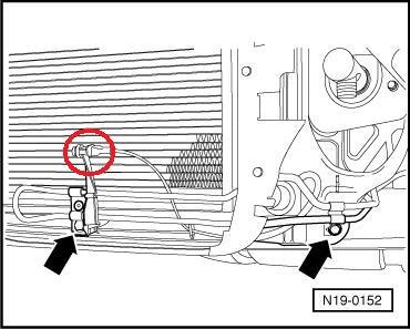

    Всем Добрый День. Тут наднях решил заменить переднюю юбку бампера, снял бампер и увидел провод возле радиатора, сам он подходит к бачку с гидрожидкостью. Вот к чему он должен крепиться? И второй вопрос, у меня не подсоединен провод к датчику закрытия капота, на что это влияет?

    seregase,
    у меня был обломан кронштейн, я его ставил перед кулером
    о кстати, тоже на АЕВе...
  7. #6527
    01.11.2012
    84
    А можно его номерок, если знаете? У меня тоже кронштейн обломан.
    PASSAT B5 AEB 1,8T 1998г 150 л.с МКПП
    seregase, 8d0820536c... нафиг он нужен?
    это ж, вроде датчик температуры

    carrier, кронштейн

    komsernik, а у меня он, датчик вместе с кронштейном на кулере был намотанэто потом я уже его родное место нашел а специально его покупать-НАФИГ
