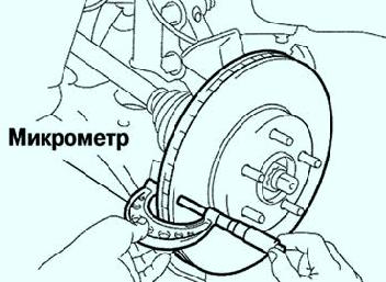

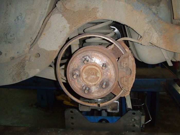

bde, Это у вас такая доработка по рельсам ездить?

bde,мне кажется это тайота, то там это реально
