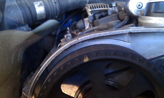

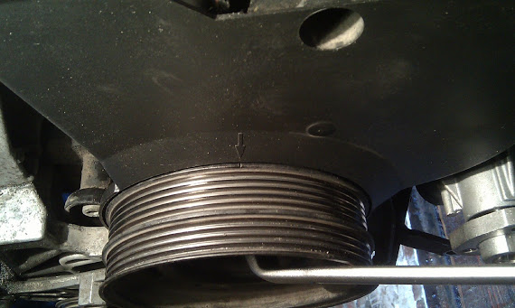

    Цитата Сообщение от Andrey_242 Посмотреть сообщение
    Проверял в натянутом, конечно. Но все равно при верно выставленных метках шкивов ремень смещен на ползуба. Ну да и фиг с ним. Я его установил на ползуба ближе с расчетом на то, что ремень вытянется и метки займут идеальное положение.
    Ну както так:
    Если выставить точно метку КВ:
    Тогда метка на РВ слегка убегает:
  9. #5709
    именно так я делал! Просто я, когда готовился, после прочитанного решил, что метки должны совпадать идеально. А они именно так, как на фото указано, и не совпадают. Метка на блоке указывает не на зуб с меткой на шкиве РВ, а на промежуток между зубами (т.е. ползуба сдвиг). Вот этот факт меня очень сильно напряг. Да и время было за полночь...

    все зависит от ремня.зубья ,шаг,старость
