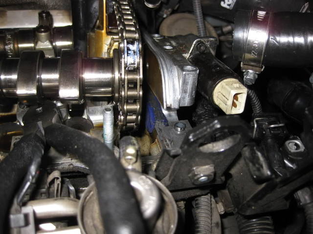

    Цитата Сообщение от Евгенийj Посмотреть сообщение
    При поиске ДТОЖ обнаружил не похожий на него датчик, только чёрный и длиннее. Вот что удалось с него прочитать: С 27 13 007 02 (строка ниже) 21 600 005 F (строка ниже) Un 12v In 0.68 A (строка ниже) 100% ED 23 11 01
    если ты про такой как на фото, то это не то

    Цитата Сообщение от Дмитрий92 Посмотреть сообщение
    так под 4 это и есть ДТОЖ
    VW PASSAT B5+ AWM 1.8T 2002 год

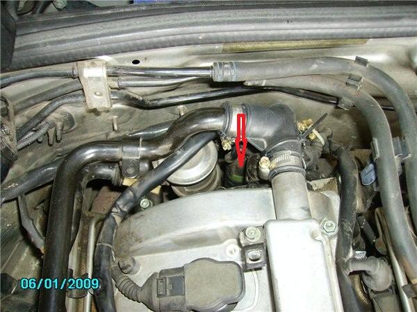

    Евгенийj,вот фотка из темы https://passatworld.ru/showthread.php?t=151741, ДТОЖ указал стрелкой (зелёненький)

    Да смотрел. Фототчёт по Вашей ссылке я видел. А вот картинка, где написана что "это не то" похоже как раз на то, о чём я спрашиваю. Вот этот самый чёрный длинный датчик, диаметром 24,5 мм и длиной 51мм без разъёма. Чем то похож на маленький исполнительный электродвигатель в самолётных конструкциях... По логике ДТОЖ должен быть ниже него, а там нет ничего...

    это натяжитель цепи

    Натяжитель цепи снимается и ставится по каким то правилам? Можно ли поменять ДТОЖ не откручивая этого натяжителя?
    Цитата Сообщение от VETER. Посмотреть сообщение
    это натяжитель цепи
    Смотри внимательней--ДТОЖ меняеться без каких либо откручиваний и снятия других деталей!

    Евгенийj,
    прочитайте вот здесь,единственное что придется снять провода катушек и гриб.
    https://passatworld.ru/showthread.php?t=200574
    для наглядности, синей стрелкой показано примерное расположение того датчики, который ты нашёл и он тебе не нужен, красной ДТОЖ
    сними тройник ВКГ и ниже его увидишь ДТОЖ
    на картинке под №4

    64
    VETER., спасибо, нашёл ДТОЖ при помощи зеркала и яркого фонаря. Если снять гриб то доступ сбоку будет. Наверное это удобнее чем сверху. К тому же сверху нужно откручивать этот таинственный натяжитель цепи, не приведи Господь...
    натяжитель не трогай вообще)

    Vital 86, Спасибо за советы. Я понимал что ДТОЖ где то там, но увидеть не мог,..столько в этом месте всего... На самом деле по отражению в зеркале он ближе к грибу и прямо под кронштейном, на который крепится этот натяжитель цепи.
    Трогать не буду. А вот если ссылочку дадите где прочитать про него подробнее, был бы благодарен. Спасибо!
