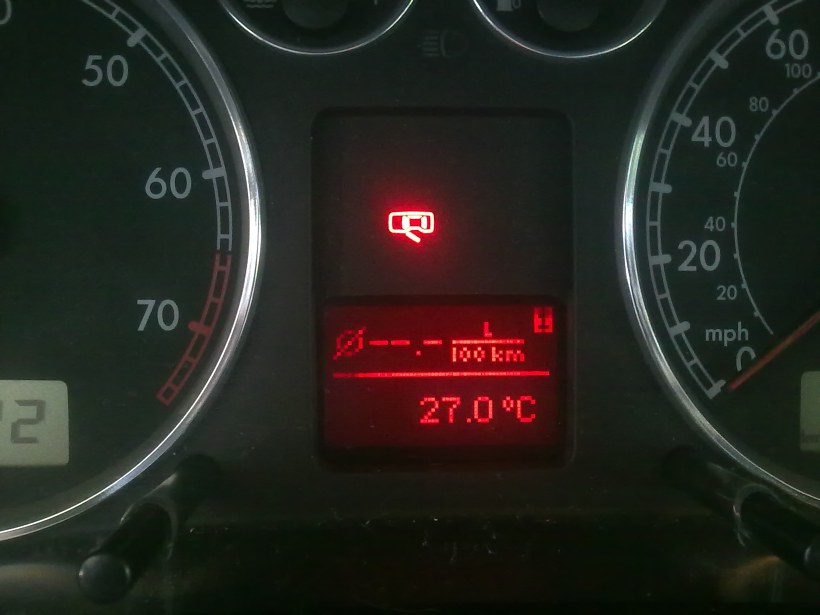

    Можно фото как и где показывает, как понял должно показывать на дисплее где часы. Но там часы у меня во весь дисплей. Или возможно такая комплектация? Хотя так то думаю не самая бедная, все таки автомат, салон комбинированный и попогрейки.
    VW Passat 2001г.в. 1,8Т AWT АКПП
  12. #4992
    Touareg Аватар для ChEkist
    15.05.2010
    Moscow
    2,218
    Получено: 80
    Отправлено: 69
    Показывать расход должно на дисплее находящимся между тахометром и спидометром.
    Ща фото сделаю.
    Что то типо того:
    Но дисплей может быть поменьше, половинчатый так сказать. А может его и вообще не быть
    TOYOTA/Skoda Superb CLJA 2012/VW Passat CBBB 2009 R-line+ChipRatkov/VW Passat AVF 2005/VW Bora AKL 2000

    хорошо бы, шнурок с прогой заказывал по интернету, вроде бы у нашего соклубника(не помню), vag, присланный на диске английской версии

    есть еще один который показывает расход!
  16. #4996
    15.05.2010
    Moscow
    2,218
    Получено: 80
    Отправлено: 69
    А фото можно?
    Никогда с таким не сталкивался на пассатах.
  17. #4997
    05.02.2011
    Апрелевка
    33
    5,547
    Получено: 69
    Отправлено: 123
    Цитата Сообщение от ChEkist Посмотреть сообщение
    А фото можно?
    блин попытаюсь найти
    ChEkist, Смотри Название: foto-00-4.jpg
  18. #4998
    15.05.2010
    Moscow
    2,218
    Получено: 80
    Отправлено: 69
    Ооо как
    Такого и вправду еще не видел.
    Тогда aptmohax, ищи как переключить показания(ЧАСЫ/РАСХОД, если так можно переключать) или же у тебя просто нету БК. Может сейчас еще и 3й вариант найдут
    У знакомого бензиновый пассат 2003 года. Кожа(алькантара наверное, кожанные боковины, а где попа там тряпка), попогрейки и т.д. Не бедная комплектация, а вот БК у него нет. Только лампочки и все. Расход соответственно у него не показывает.
  19. #4999
    05.02.2011
    Апрелевка
    33
    5,547
    Получено: 69
    Отправлено: 123
    Ооо как
    вот а больше Я БК не видел на 5 пасстах , а все так ж одинаково везде переключается
  20. #5000
    23.01.2013
    76
    Отправлено: 5
    есть такие 3 экрана:
Размер: 13.3 КбНазвание: IMG_1370.JPG
Размер: 12.9 КбНазвание: IMG_1371.JPG
    похоже нету, или действительно как то часы можно переключить? они мне в принципе не нужны))
