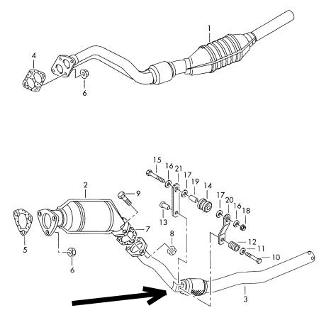

    Сообщение от Виталя84
    Ребят, а подскажите: когда завожу, особенно в морозы, видно, как сечет выхлоп где-то между турбиной и катом, точнее сказать не могу, но скорей всего оттуда. Через пару минут перестает. Там прокладка какая есть? Или кат забит? Что скажете?
    Прокладка там есть... возможно прогорела.
    Турбина та, прикручена нормально? Не раскрутилась?
    По кату - диагностику сделай, посмотри ошибки.
    Ошибок нет, сидит мертво. Остается прокладка. Есть какие-то сложности-особенности при замене?
    04.01.2001 B5+ 1.8T AWM, МКПП (EZG), пользуюсь VAG COM 3.11
    Да вроде нет... Короб воздушный снять надо, соответствующий инструмент и в путь... Три гайки... дальше трубу назад потянешь, труба с катом снимется с турбы...
    Кажется так (поправьте ели что...)
    VW Passat B5+ 1.8T AWT
    VW Passat B7 1.8 TSI CDAB
    Благодарю! Будем лечить!
    Domingos,
    Виталя84, можно еще крепление снять на трубе:
