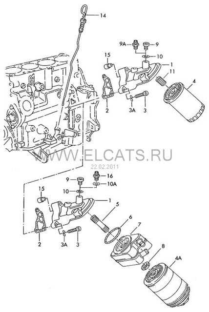

    LOCDOG, скорей всего прокладку маслоохладителя выдавило. Про сальники - чушь. На них нет давления. Осмотри внимательно в районе масляного фильтра, там маслоохладитель. Ты не первый у кого в мороз выдавливает ее.

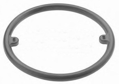

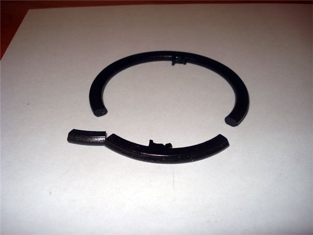

    LOCDOG, речь идет о №6 на нижнем рис. само кольцо- (VAG 038 117 070 A) - рублей 70, поменять - полчаса, тема на форуме избита до не могу... маслоохладитель - №7...
    должно быть так:
    а бывает так:

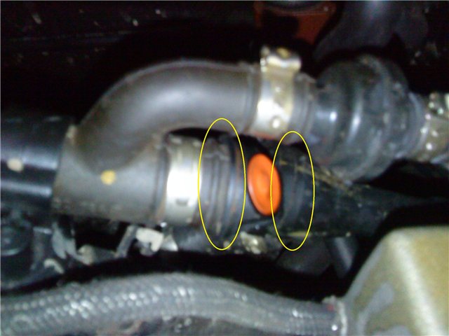

    Утро доброе) Появилась тут следующая проблема. Неожиданно на ХХ машина стало дико троить, чуть ли не глохнуть. Чтение ошибок, выдало пропуски воспламенения по всем цилиндрам. Но думаю, дело не в этом, т.к. открыв капот, услышал шипение воздуха, в районе эжекционного(?) насоса. Смотрю, часть насоса болтается, и можно спокойно разъеденить его. Соединил обратно, как было, но всё равно болтается это соединение както. Получается, от мороза он разделился на 2 части? И из-за этого троило? Т.к. когда соединяю их, двигатель работает ровно.
    Passat B5+, 2003, 1.8T AWM, МКПП

    подсос воздуха-обененная смесь-троение. а насосу по ходу время пришло

    alexey69,
    Бывает насос разваливается. На замену бери номер 058133753D, ​он прочнее завальцован.
    http://s-u.su/s/8gjruots.png
