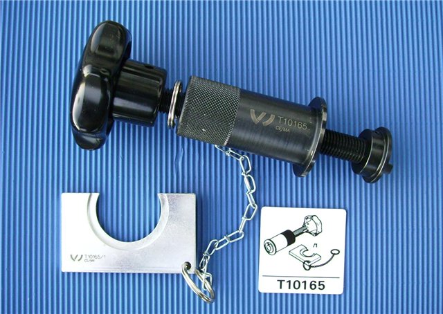

    парни подскажите, я смогу сам поменять задние тормозные колодки или нет. Руки вроде из нужного места растут. Инструмента только маловато.
    Хреновину тебе надо для вворачивания торм. цилиндра (типа VAG T10165). Ну и пару ключей, на 13 и на 15 вроде. Ничего сложного.

    Хреновину
    я большой струбциной справляюсь

    ключи найдем, а что за хреновина такая?
    ключ от болгарки

    тогда есть такая хреновина
    Вот например (Force 65803)

    Что то не очень похоже на ключ от болгарки
    нужно поспрашивать сей инструмент у знакомых авторемонтников

    ключ от болгарки
    От большой или маленькой? И когда вворачивать получится разве? Упора нет. Ее как то держать надо и крутить.

    выше - это самодельная приспособа, тут подробнее: http://vwts.ru/forum_txt/index.php/t19366.html
