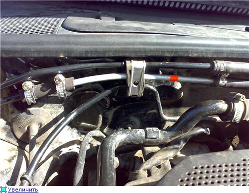

    Прочитал такое в статье о пассатах Б5 и Б5+
    Одной из распространенных и очень опасной болезнью является течь топлива в моторном отсеке из трубки топливопровода, в месте завальцовки, под тройником крепления трубок на моторном щите.
    Это где вообще смотреть? У кого-нибудь такое встречалось?

    WinterSunSet,
    Да, часть машин даже отзывалась по этому поводу. У себя смотри напорную металлическую трубку (их там три) по стенке аккумуляторного отсека. В месте сварки может потечь.
    http://s-u.su/s/8gjruots.png

    WinterSunSet, поиск же есть Держи https://passatworld.ru/archive/index.php/t-170784.html?

    WinterSunSet, ну вот колхоз на шланге тоже...

    Цитата Сообщение от WinterSunSet Посмотреть сообщение
    Надо будет у себя посмотреть какая там обстановка.
    Обязательно осмотри, дело сам понимаешь не шутка...
    фотка не моего отсека, но смотрю даже по авто ру., через одного уже делано на шланге...

    А в оригинале трубки там как соединены?
