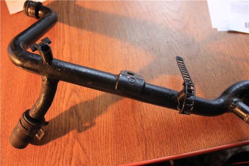

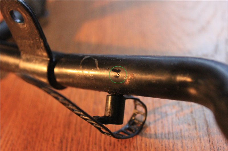

    Собственно говоря, сегодня выявили причину, по утечке антифриза. Им оказался далеко не фланец, а трубка, идущая от двигателя, от места где термостат стоит(сбоку от него), до патрубка печки видимо. Снизу этой трубки, появилась небольшая дырочка - как будто сверлом просверлено было(в кружкЕ). Походу, это редкое явление на пассатах. Чаще течёт из под фланца, как я понял.
    На экзисте это она, я так понимаю? http://exist.ru/price.aspx?pcode=06b121065ac Ценник конечно конский.. А варить страхово, т.к. на ней в некоторых местах ржавчина, и в месте этой ржавчины, через неделю/месяц/полгода, может появиться новая дырка.. Вот в раздумьях, варить или новую ставить?
    Passat B5+, 2003, 1.8T AWM, МКПП
    alexey69, что ж было залито в систему охлаждения или труба бракованная, с раковинами...
    завари да отслеживай - слабое место известно

    alexey69, Разборок у вас в Твери(если 69 в нике это регион) нету чтоли? Купил бы такую же б/у только без ржавчины и дыр.
  12. #3212
    03.06.2011
    181
    komsernik, ну когда покупали машину, было залито что-то на подобии антифриза А вот качественный ли, это мне не известно. Быть может, прошлый хозяин на воде какое то время ездил, и трубка успела проржаветь. А может и заводской брак..
    bde, на самом деле, с разборками беда. По иномаркам две точно знаю есть, одна из них преймущественно по немцам. Сомневаюсь что у них такая запчасть найдется.
    В общем будем искать наверно трубку, тк эту варить страхово - на ней и так ржавчины много, и не факт что в дальнейшем не появится новая дыра в ней..

    alexey69, новую за 1600 купи и забудь про нее навсегда...
