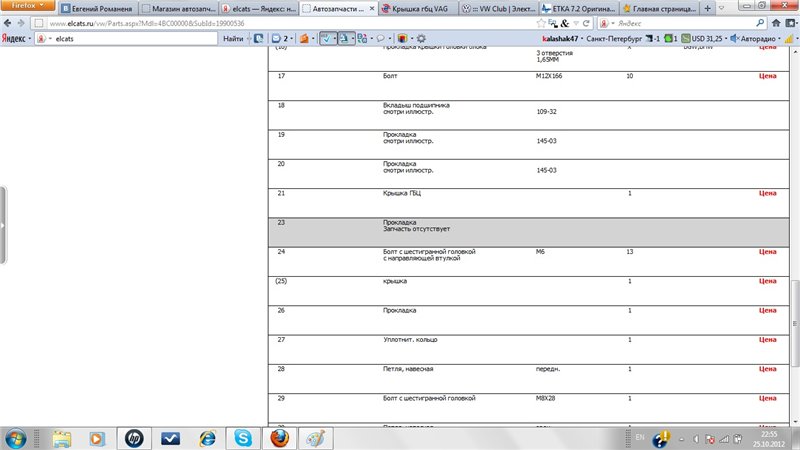

    Добрый вечер
    Подскажите пожалуйста, имею пассат б5+ 1.9TDI мотор AVB
    Потеет маслом стык ГБЦ и маслянной крышки, походу прокладке плохо живётся. Хотел поменять, но наткнулся на такую интересную вещь, как её отсутствие в природе. Только с заменой клапанной крышки, а это около 5 тыщ рублей. Собственно как быть в этой ситуации? Может герметиком каким можно?
    Собственно обратиться в соответствующую темя по номерам запчастей. В оригинале прокладки нет. Есть аналоги. Пиши в тему запрос и укажи желаемый аналог
