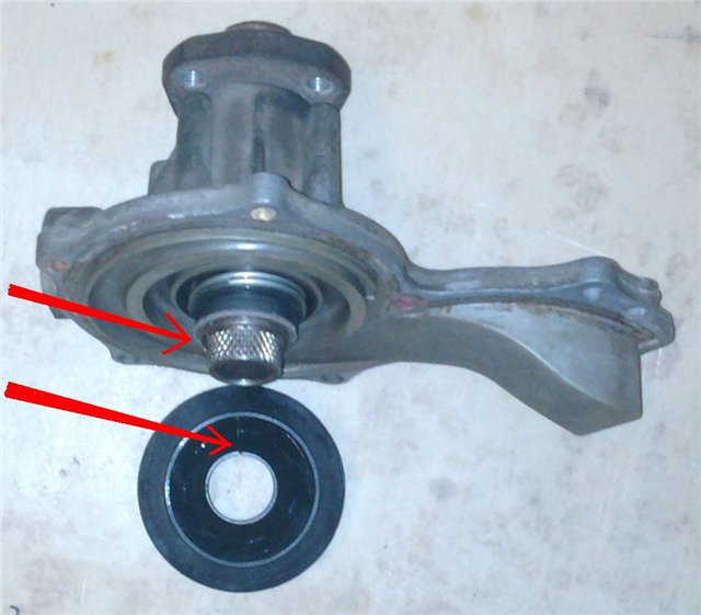

    Учитывая, что сегодня Великий праздник - День танкиста, общаемся с коллегами-собутыльниками по гаражу. И внезапно возникла мысль: а ДТОЖ не может такую байду сотворить с перегревом. Крыльчатка на помпе мертво стоит или может чуть проворачиваться, а?
    carrier, вспоминай, а то завтра крышку должны привезти

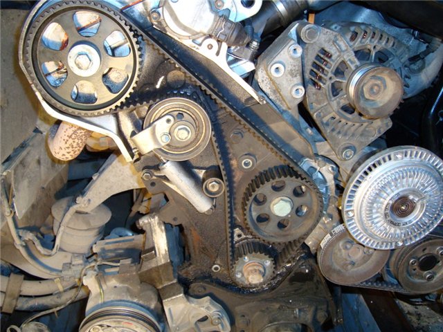

    раздел машину всю и на показ..
    это не моя..., моя еще... обнаженнее сейчас - все что справа: генератор/гур/помпа - снял
    диагноз - помпа, крыльчатка треснула (еще не отмыл, но кажется - родная)
    нифига се, чем ты так машину ухайдокал?
    я ж помпу искал
    фотки позже - отмыть надо, шоб красиво всё было, как наши 72-ки на параде
    хреновые помпы немцы делают: каких-то 14 лет и всё... фтопку

    Привет, туго крыьчатка сидела, или болталась?
