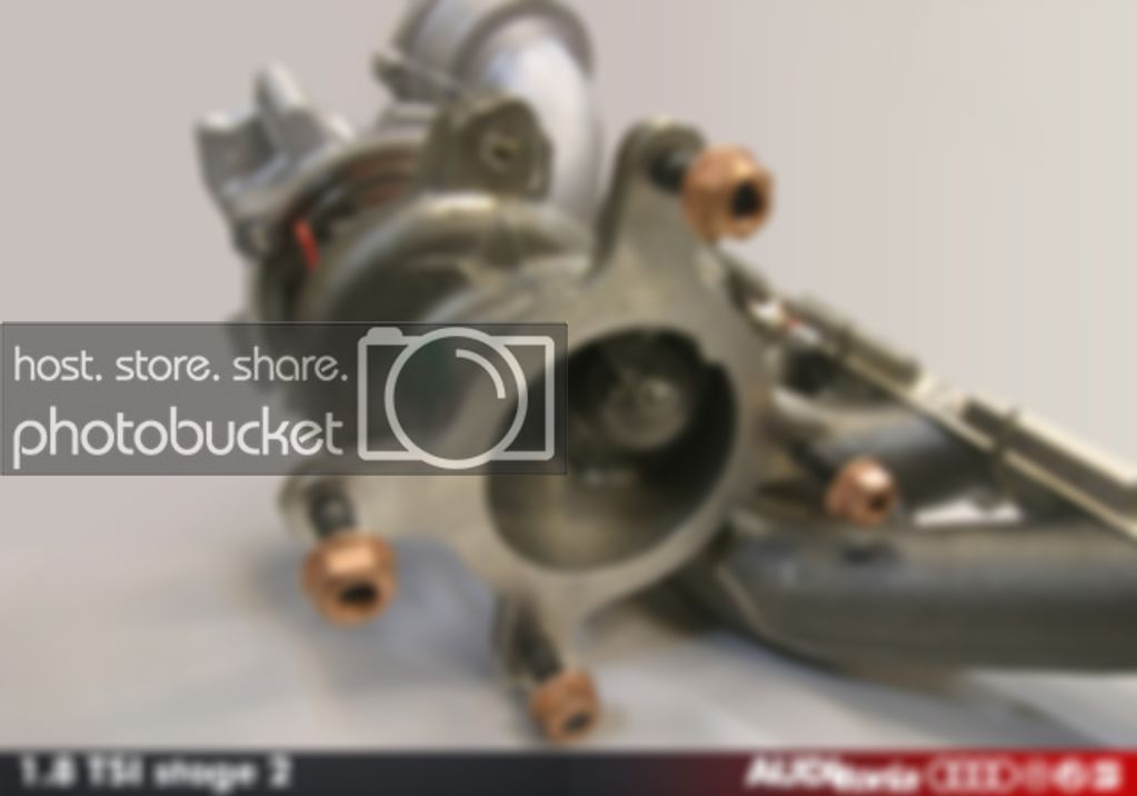

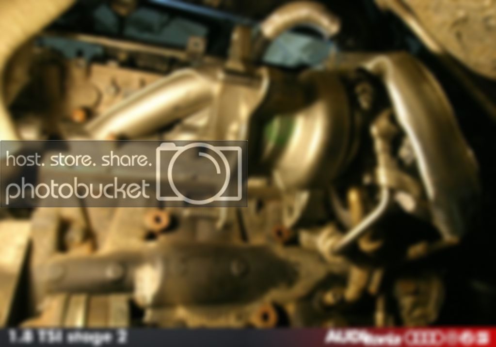

    Вот что проделывал Сергейник с 1,8TSI
    расчет стоимости для поперечного 1.8тси из расчета 270 лс
    06F145 ТУРБА 1274,484
    06F145 ПАТРУБОК БАЙПАСА 37,392
    06A253 ПРОКЛАДКА КОЛЕКТОРА 2,388
    1K0253 ПРОКЛАДКА ДОУНПАЙПА 3,708
    06F145 КРОНШТЕЙН БАЙПАСА 5,424
    1K0145 ТРУБУ НА КУЛЕР 78,108
    1K0145 ТРУБА НА ДРОССЕЛЬ 39,18
    1K0145 ТРУБКА НА БАЙПАС 13,044
    1K0145 ТРУБКА НА БАЙПАС 38,508
    N10286 крепеж 1,2
    N90894 крепеж 5,52
    N04450 крепеж 0
    N91084 крепеж 0,144
    06F145 ПРОКЛАДКИ 0,756
    06H145 БАЙПАС 41,748
    итого детали 1541,604евро 68труб
    установка 20труб
    настройка 25труб
    итого 113 труб

    FateSpb, красота! А от чего это турба? Выглядит как родная с апгрейдом.
