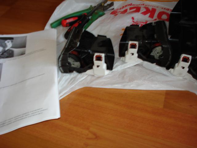

    Сори за вопрос с бородой, но!!!! Вообщем, нашел отчет о снятии воздуховодов и замене в нем лампочек, беда в следующем, не могу вытащить саму маму с лампочками, как написано было в отчете-надо нажать с усилием на маму и она выйдет,но вот что то не хочет выходить, подскажите,как не сломав вытащить маму
    Фото прилагаю

    Тонкой иглой или отверткой нажать на язычек страятанный под лампочкой.

    Пасип,счас попробую
    Все,получилось, спасибо Буду менять на светодиоды

    Прикола не вышло,купил обычных 5ти рублевых лампочек, вытащил старые сгоревшие и запаял туда новые,вот сходил-поставил-светят з.ы. цоколь от пластмаски не спиливал,тупо ножки ножом обрубил,засунул лампочки и впаял
