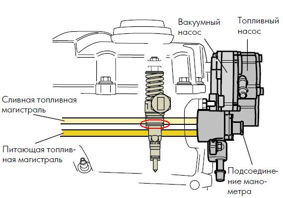

    Грешу вот на это колечко на какой-нибудь из форсунок
    Вполне возможно, что при нагревании свищик образуется... и стравливает топливо в обратку.
    Верхнее и нижнее кольца исключаю, т.к. при этом солярка присутствовала бы в масле.

    vr305, а вытаскивал приспособой нф? наврятли!
    тут слышал что возможен небольшое замятие и все писец голове! или при установке так могло получиться!
    ЗЫ: вопрос по картинке: а что там на тандемнике есть отвод специально для манометра?
    Да, резьбовая пробка.

    Сегодня поменял уплотнительные кольца на н.ф.
    Все!!! Проблема ушла. Заводится, как и раньше, прекрасно.
    При разборке было обнаружено, что "сифонили" на одной из форсунок нижнее резиновое и уплотнительное медное колечки.
    Почему, не понял. Возможно была не затянута нормально форсунка, т.к. в колодце все нормально.
    Вообщем, посмотрим, что будет дальше...
    А пока все нормально, т..у 3 раза...
    Тему можно закрывать.

    А мозги включить? Почему именно на горячую плохо, а на холодную отлично?
    Компрессия сразу отлетает. Если бы был ТНВД, то дело было бы на 90% в нем.
    А тут все показывало, что именно стравливается давление в напорной магистрали.
    Я даже такой эксперимент проводил - ставил машину в гараж, затем приходил через 4 часа, когда остынет, и заводил.
    Тут же глушил. И на утро заводился прекрасно. Значит на холодном моторе давление держалось, а, затем, при нагреве появлялся свищ.
    А в масле солярки не наблюдалось, т.к. свищик был мал, но достаточен, чтобы стравить давление в рампе и давать "огорчение" при запуске двигателя.
    Вот как то так...
