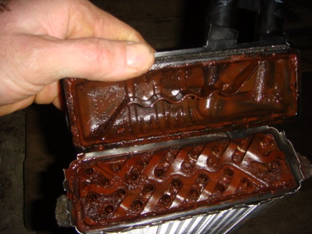

    Вот сегодня нашёл время и отдал машину для ремонта печки! сделали её за пол дня! с полным разбором панели. На диагностике было установлено, что оба патрубка горячие, прям не притронуться. При нажатии на один из них в бочке ож била струя, термостат и помпа исправны. Была версия, что сломалась перегородка в радиаторе и его надо менять! купил я новый приехал сегодня и отдал машину. Через два часа звонок и мастер говорит, что всё разобрали, вытащили радиатор и что он забит почти в хлам и что его можно прочистить и поставить обратно! или всё-таки ставить новый, но т.к. новый был не оригинальный я решил всё-таки поставить старый прочищенный! Он всё обратно собрал и всё заработало печка стала греть))))
    Теперь осталось дождаться новый оригинальный дмрв и вроде всё, хватит вложений.
    Кстати цена вопроса была 3500р работа и 500р прочистка радиатора, итого 4000р деревянных)))

    у меня тоже печка полсле лета еле грела . стягивал шланг , котрые идут на печку ., (где аккумулятор) немного , там маленькое отверстие в шланге , давал 2000 оборотов и выгонял воздух , не помогло. КУпил шланг , помоему 20 мм, Снял 2 шланга с печки и одел на них те котрые купил. Подвел горячую воду к одному выходу радиатора , а с другого конца радиатора кинул в канализацию. давление было примернно 1,5-2,0 атм . гор . воды. Из шланга вылетела какая то хрень, ржавчина . минут на 20 оставил потихоньку проливать горячей водой, включил внетилятор в машине ,естественно не заводя мотор . смотрю ,а воздух то дует теплый .а вода всего градусов 45. Все собрал ,налил тосол,выгнал воздух ,как описывалост раньше. все греет отлично ,несмотря на термостат( его собираюсь менять ,так как на трассе температура сейчас 60 -70 град.) и то что не до конца выгнал возду ( слышно как булькает -). Так что все можно сделать самому , не разбирая ничего. может кому пригодится.
