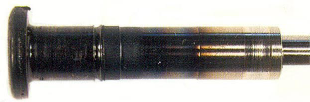

    Недостаточная смазка происходит, когда масляный канал заужен прокладочным материалом или герметиком. Характеризуется сильным изменением цвета турбинного вала.
    Химическое загрязнение масла. Приводит к износу вала, втулок и превышению температуры. Выглядит как недостаток смазки. Обычно происходит при смешивании масла и топлива, что приводит к снижению смазывающих свойств масла.
    Полное отсутствие смазки. Выглядит еще более устрашающе, чем на фотографии. Приводит к поломке турбины очень быстро.
