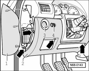

    Переключатель света, слева от руля, вытаскиваем, разбираем, чистим контакты пилочкой для ногтей, лучше алмазной, ставим назад и радуемся. Из засад, легко ломается шток переключателя при разборке. Ну а если руки из мягкого места произрастают, то в магазин за новым
    Ребята, проблема в №3

    Да, проблема 100 % в переключателе. Поставил старый, горят все габариты, но не горит ближний и дальний. В новом не горят габариты..На ebay смотрел 16 долларов, сам покупал по цене 35 евро в Финляндии.
