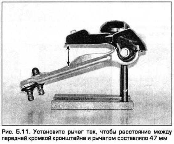

    Зазор между верхней опорой пружины и верхними рычагами должен быть 47мм!
    Удачи!!!

    Что-то я тоже немного не догоняю. Не могли бы Вы на схеме показать эти 47 мм?

    А как я вам покажу! нет у меня схемы в книге написано расстояние между опорой пружины и верхними рычагами 47 мм!
    напрмер для меня уже эти 47мм не подойдут, т.к. стоят проставки для увеличения клиренса, если затянуть сайлены как по "библии" то в спокойном положении, они будут под постоянной нагрузкой, что приведет к их быстрому выходу из строя. Поэтому все сайлены затягиваю на нагруженной подвеске (т.е. под собственным весом авто)

    я когда менял рычаги, просто зашёл в столярку, попросил, что бы мне изготовили брусок, 47мм на 47 мм, отдал 50 рублей и забрал, оч удобная весчь.
