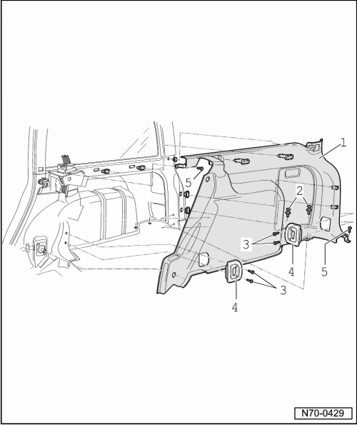

    Вопрос...как снять обшивку в багажнике в универсале?
    Я читал Эльзу, но когда пытался снять обшивку в до рестайле, то начал ломать клипсы, которые внутри и к которым никак не добраться. Я не хочу повторить ситуацию.
    Кто сам снимал обшивку в бгажанике, интересует с пассажирской стороны, какой порядок действий и где клипсы стоят на ней?
    По картинке понятно или расписать подробнее?

    Ок. Пишу подробно:
    1. Откидывается вперед спинка заднего сиденья
    2. Снимается декоративная боковая накладка
    3. Снимается металлический порожек багажника, потому как нижние винты крепления обшивки под ним.
    4. По боковине (см. самый первый римунок):
    4.1 Выкручиваются клипсы 2
    4.2 Выкручиваются петли 4
    4.3 Выкручивается 2 самореза №5
    4.4 Оттягивается на себя задняя часть обшивки (которая ближе к двери багажника). Крепится на 2 металлические клипсы
    4.5 Поднимаешь обшивку за низ, чтобы выскочили 2 верхние металлические клипсы.
    4.6 Тянешь обшивку вверх, чтобы обшивка вышла из пазов крепления бокового стекла.
    Все. Я снимал пару раз - ничего не сломалось. Клипс посреди обшивки нет. Если есть прикуриватель нужно будет отсоединить колодку.
    Seregas, Спасибо! Понял!
