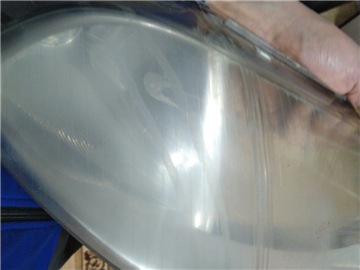

    Ребята хотел убрать герметик с фары и по брызгал Carb Cleaner-ом и по моему от него остались разводы с внутренней стороны можно ли убрать их полировкой? Или есть другие способы?

    Chingiz8787, Там стекло разделено на 2 части(специально выделено) - под поворотник и под сами фары. Под поворотник оставь матовую, под фары полирни.
