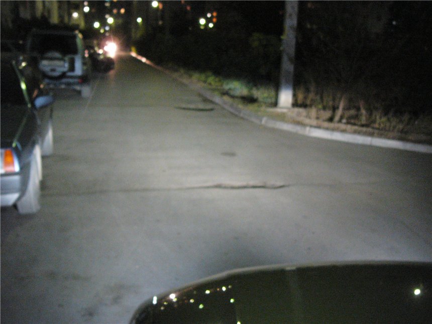

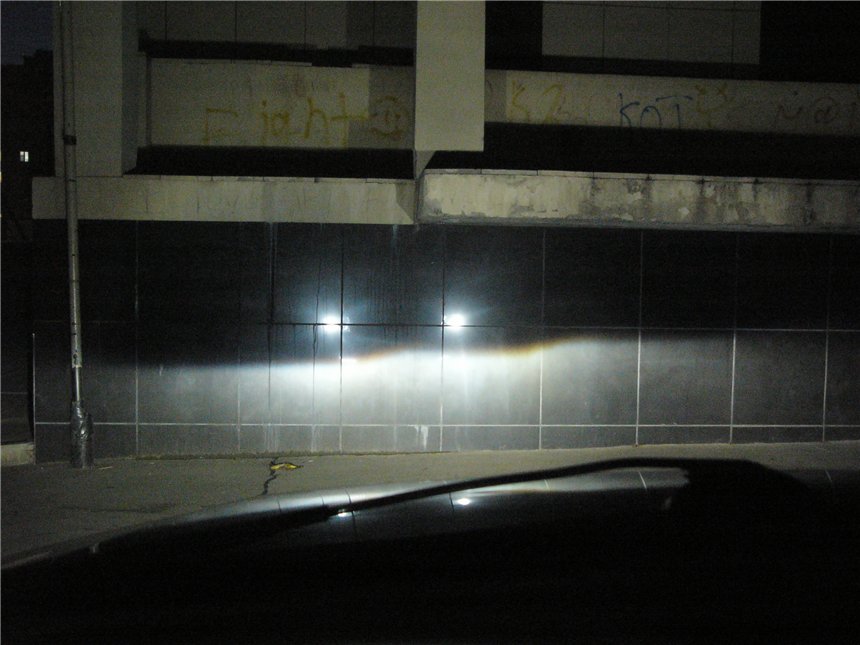

    Отправлено: 236
    Как обещал фото ночью. Оказывается на B5+ фары могут нормально светить. Фотоаппарат. конечно не передает того. что видит человеческий глаз. В реальности все гораздо лучше - свет чисто белый, мощный.
