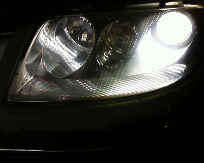

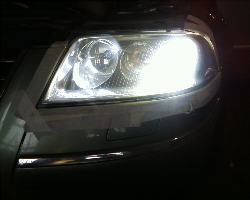

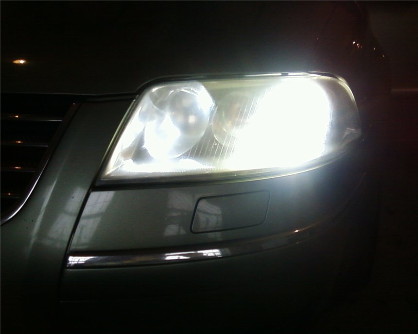

Всем привет! Только что сам отполировал фары. Заняло 1,5 часа на обе фары. Используемый материал: Антицарапин Turtle wax, шлифовальный круг из губки, малярный скотч. Инстремент: дрель электрическая. Стоимость всех материалов составляет 650 руб.
Фото прилагается.

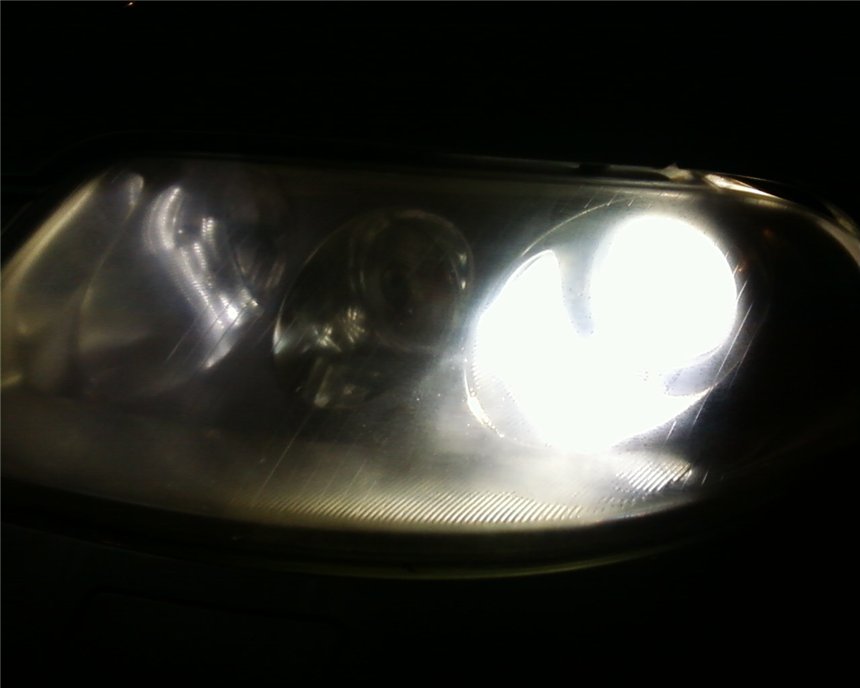

БЫЛО:

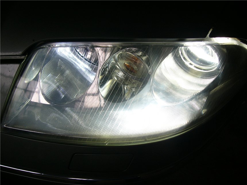

СТАЛО:

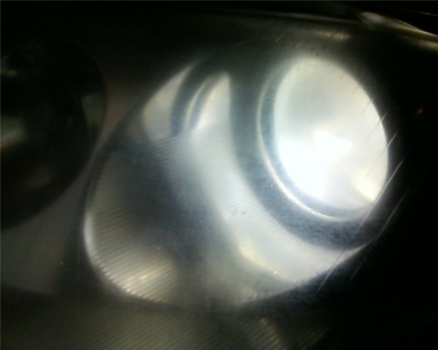

Световое пятно до полировки:
Световое пятно после полировки:

Световое пятно уже целиком формируется ниже границы и меня уже радовал сей факт, но я только что снял фары и сегодня буду их мыть внутри. Завтра выложу фото.![]()

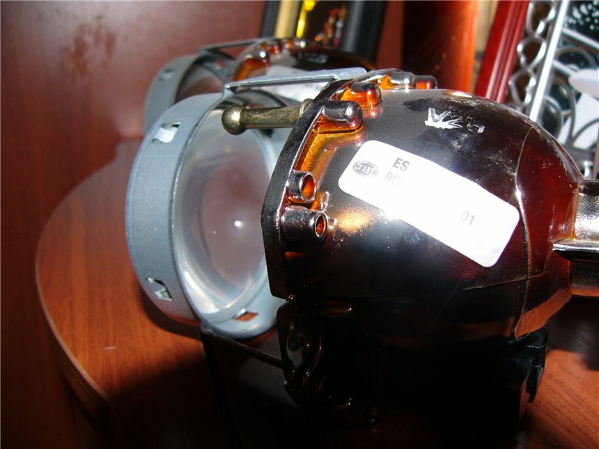

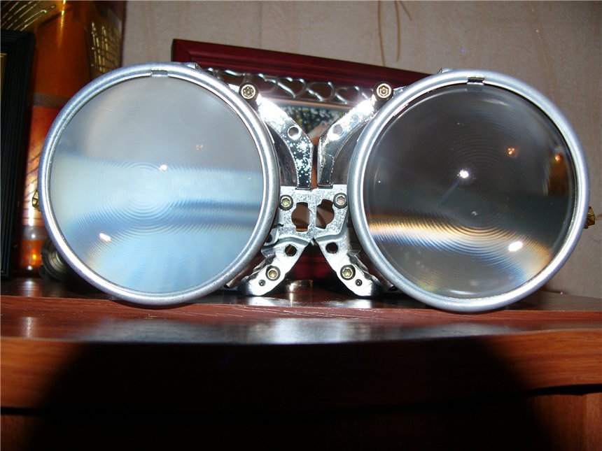

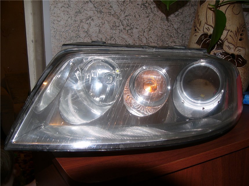

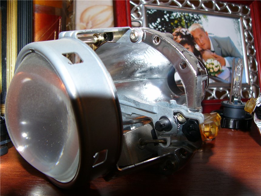

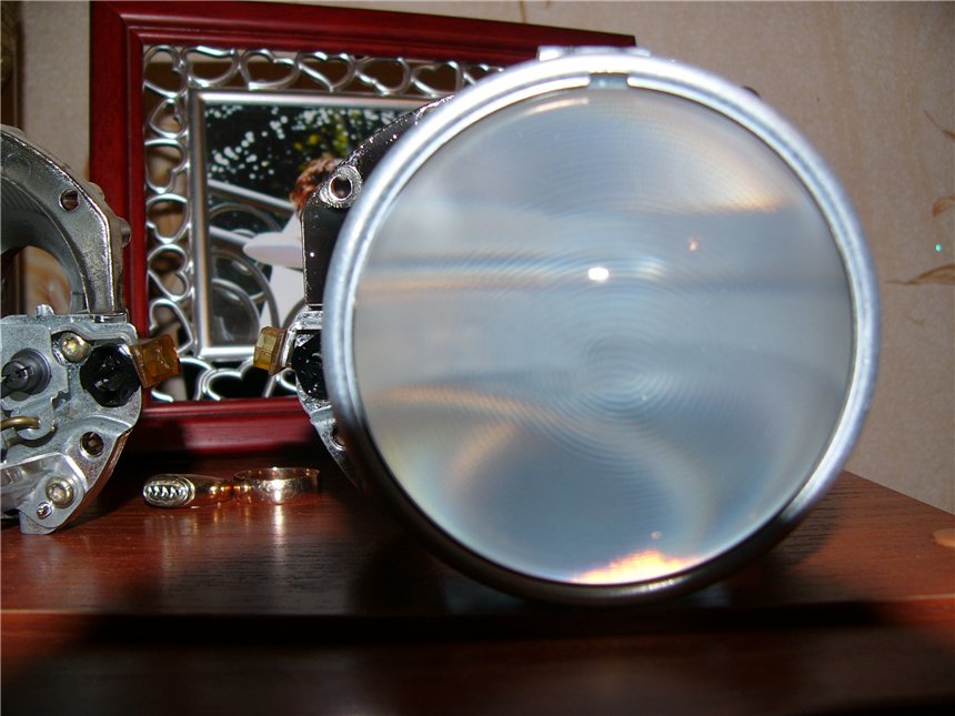

Ну что, помыл вчера дома фары по методике COOLLERa. Но я еще и линзы мыл. Только что поставил фары на машину. Теперь не нарадуюсь, вид поменялся, как новая стала. ))) А свет так вообще, четкая граница, ярко и не слепит.Сегодня ночью еще сфоткаю как на дороге светит.
Установка фар и бампера у меня заняла 1 час. Если у кого мутные стекла, линзы или отражатели - проведите такую же работу, не пожалеете!
Фото прилагается.

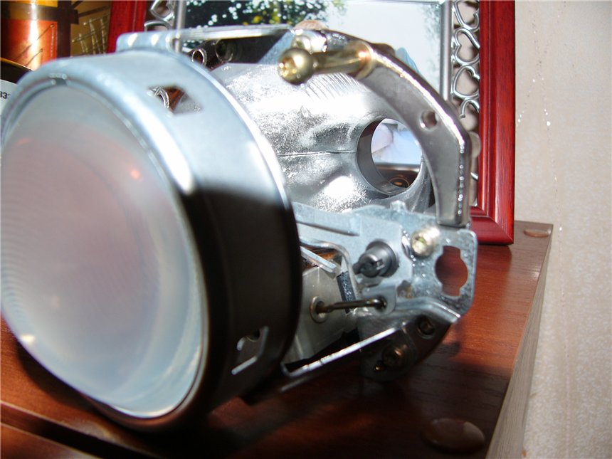

Такими были линзы:
Отражатель еще в отличном состоянии:

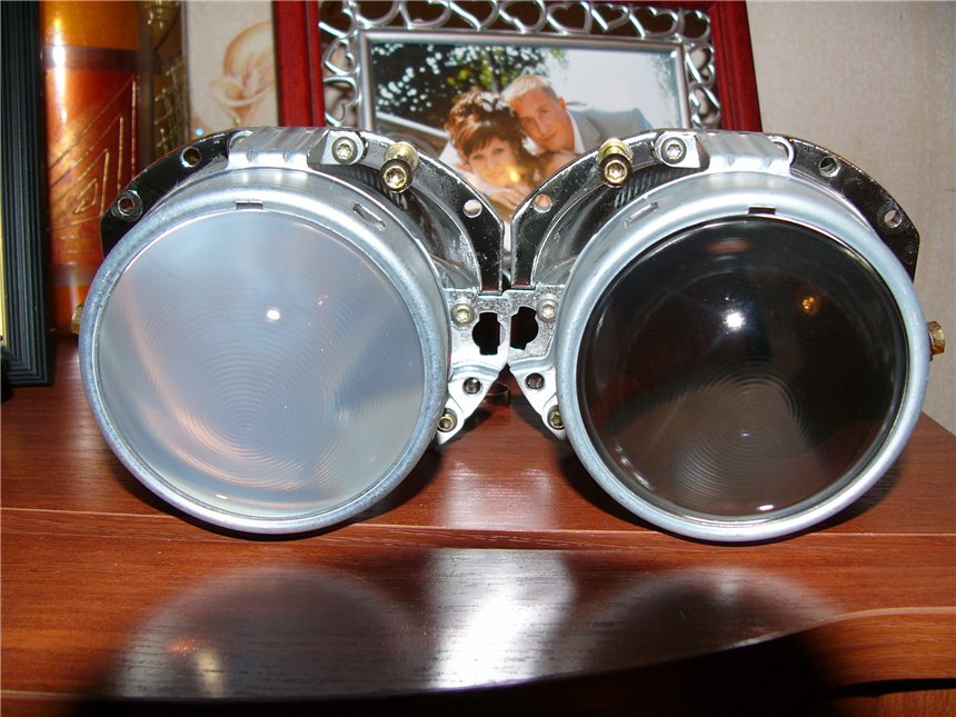

После помывки (мытая справа):
Фара до помывки:

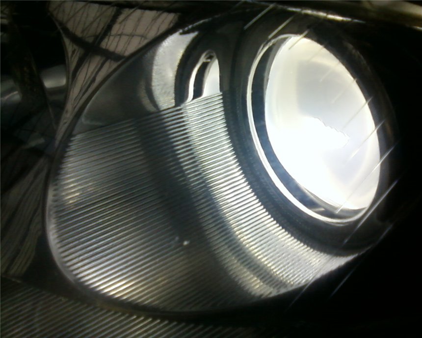

Фара после помывки:
Установка на машину:
Световое пятно (граница стала еще четче и свет под ней более мощный:
