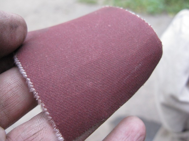

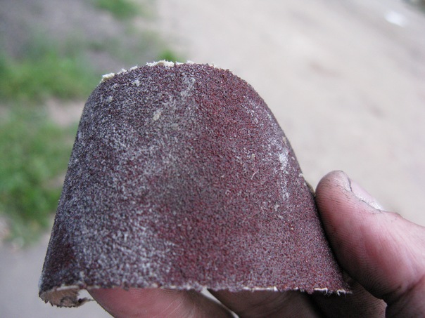

    - Наждачная бумага (разной зернистости, я использовал 120 и 240)

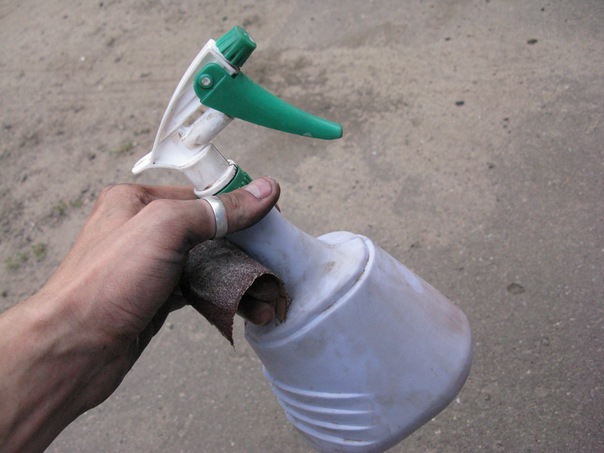

    - Пульвелизатор (любой)

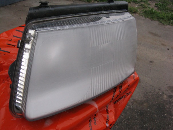

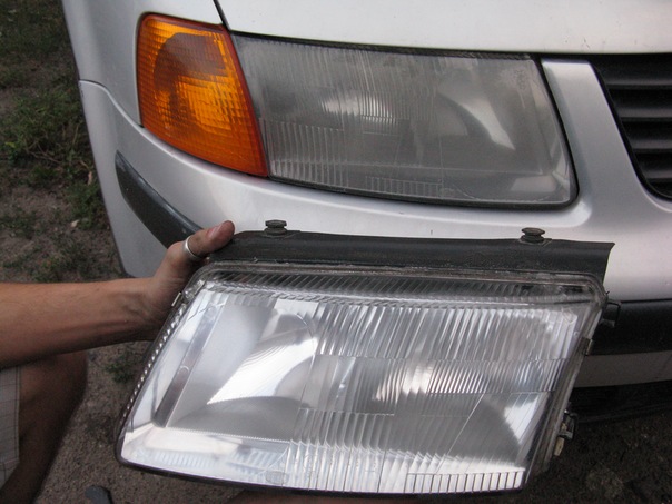

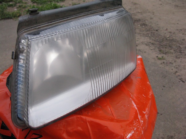

    Поехали) Сначала снял фару. Вот она. (фара уже обрызгана мыльным раствором из пульвика)
    Вот он сам пульвелизатор (куплен а Ашане за 37р)

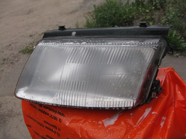

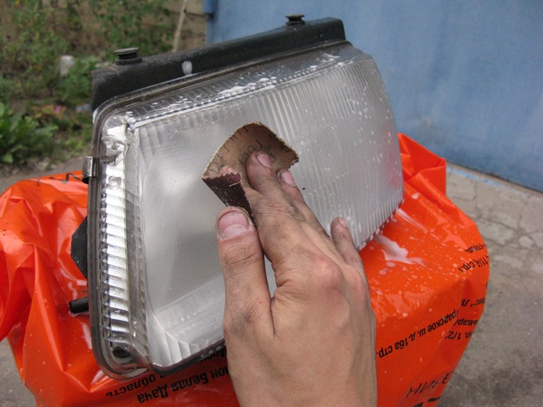

    Здесь лучше, если будет кто-то, кто будет помогать, а именно - поливать из пульвика фару, в то время как вы будете тереть наждачной бумагой.
    Нужно это для того, чтобы пыль в которую наждачка будет стирать пластик фары сразу стекала с водой, а не въедалась в маленькие царапинки, которая оставит наждачка (сначала трем более крупной - 120)
    Я делал один, так что потратил на это гораздо больше времени, чем если бы кто-то поливал)))
    После того, как фара равномерно натерта наждачкой - следует её насухо вытереть ЧИСТОЙ!!!! тряпкой или салфеткой, внимательно осмотреть и убедиться в том, что все маленькие сколы и царапинки удалены, должны остаться только равномерные царапины от наждачной бумаги. Делается это для того, чтобы убрать глубокие повреджения фары (сколы от камней и прочей ерунды)

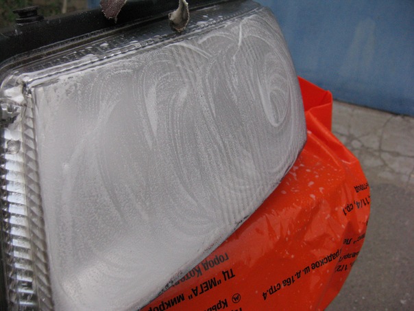

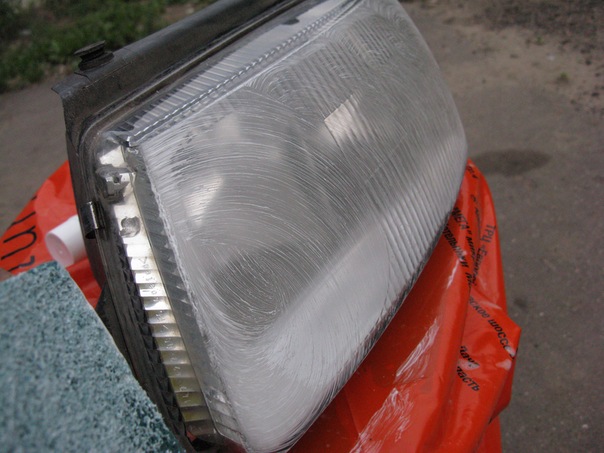

    После берем более мелкую наждачку (зернистость 240)
    ...и продолжаем тереть и поливать)))

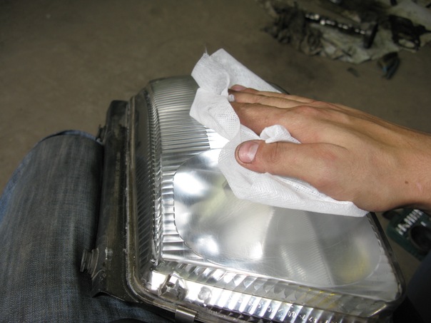

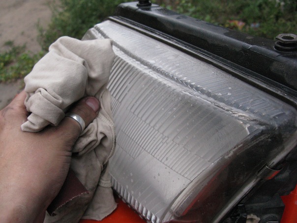

    Вытираем насухо...
    После того, как фара будет насухо вытерта, она должна иметь вот такой равномерный мутный слой. При более близком изучении на ней будут видны крошечные царапинки - это нормально, так и должно быть)

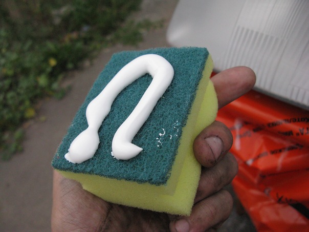

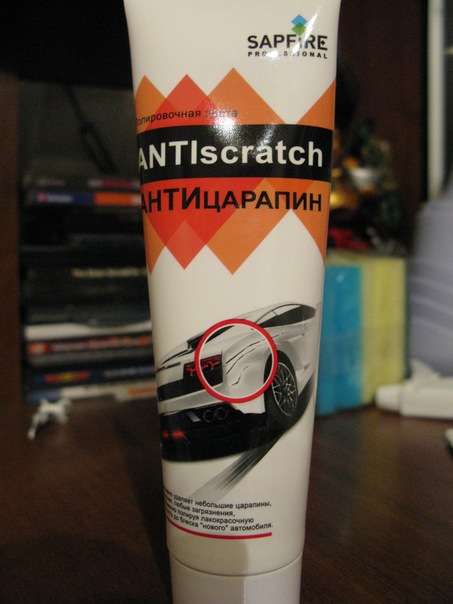

    Далее, если у вас есть шлейф-машинка или дрель с насадкой для полировочной губки то наносим абразивную пасту на губку и начинаем шлифовать. Т.к. у меня ничего из вышеперечисленного, кроме абразивной пасты не было (позже была одолжена дрель и куплены в OBI сия насадка и полировочные губки - 2шт.), начал своими силами...
    Абразивная паста Saphire (не самая лучшая, но с поставленной целью справлялась неплохо)
    Далее, если у вас тоже нет спец.техники, берем обычную губку для мытья посуды, наносим абразив и начинает тереть (поливать больше не нужно!)

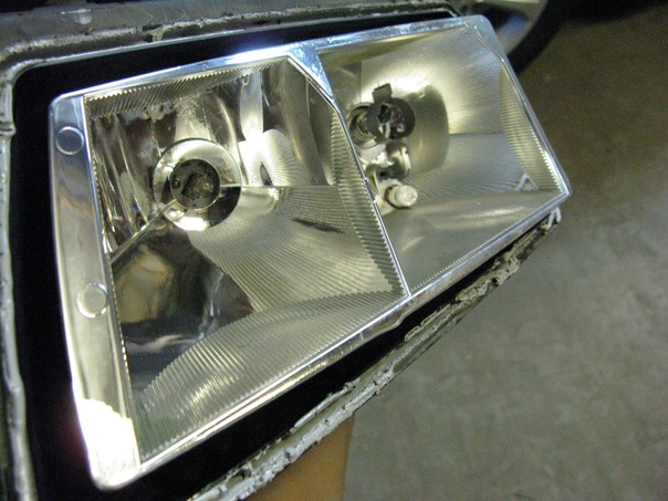

    Тем временем дело близилось к ночи, и работы остановились. Я решил разобрать фару, посмотреть в каком состоянии отражатели и помыть сам пластик изнутри. Заодно поменял моторчики корректора фар.
    При обратной сборке использовал тепло/морозо-устойчивый герметик (фирму не помню, но если кому будет нужно - пишите, посмотрю)

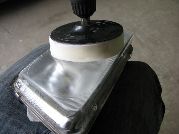

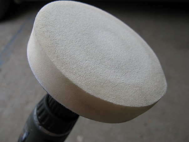

    Начался следущий день, и у меня наконец-то появилась одолженная дрель))
    Вот так выглядит та самая насадка, с одетой на неё губкой)
    Начался процесс повторной полировки))
    Через 3 круга полировки дрелью вытираем фару насухо))
    Те полоски, которые вы видите на фото - это уже не царапины, а остатки абразивной пыли от пасты)) Несмотря на свою стоимость (всего 54р) паста отработала отлично))
    Вот и финальный результат - сравниваем что было и что стало)))
    С включенным светом еще не пробовал, т.к. в этой фаре перегорела лампа))) но думаю, результат меня порадует) Фара выглядит как новая)))
