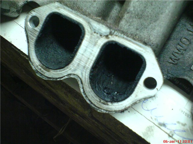

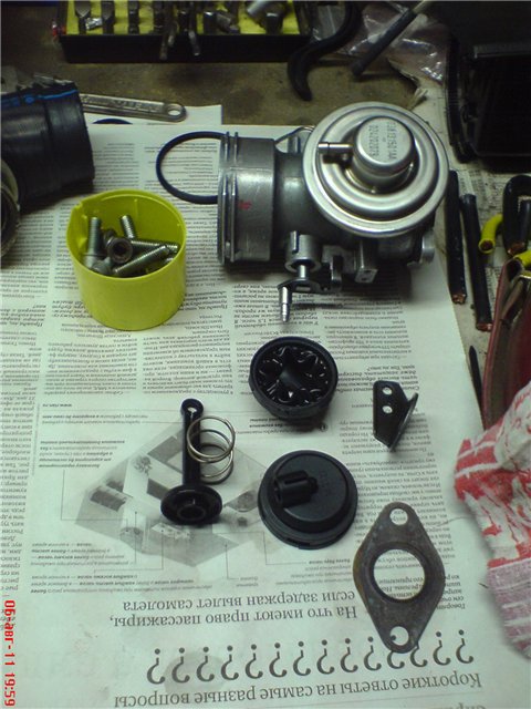

    Я уже гдето писал, что на соединение этого клаппана и впускного колектора у меня потеки масла и все больше и больше. Запасся всеми необходимыми прокладками и снял его вчера. Картина была не описуемая (руки были грязные поэтому не сфоткал), нагар на стенках миллиметра 2-3. Сначало решил проверить работает ли сам клаппан и маленький черный тоже. И что вы думаете, в обоих клаппанах диафрагма порванна, маленький черный продувается и туда и сюда, а большой в корпусе - на себя продувается (через отверстия что на рисунке автора темы), а обратную нет. Советовали мне вообще заглушить трубку идущую с выпускного коллектора, а она у меня и так заглушенна клаппаном. Весь этот девайс стоит 8500 кило рублей - сейчас я никак не расчитывал его покупать. И вот у меня вопрос: какие последствия в работе двигателя могут быть из-за неработающего этого клаппана? Он нужен только лишь для экологии? Зимой он неучаствует случайно в подогреве впускаемого воздуха?

    Было такое с этим ЕГР и у меня. Цена вопроса 5700 фирмы Пирбург. Все верно, чаще всего выходит диафрагма, более там и нечему. Разбирать можно, но только если уверен что новая диафрагма сделанная из "сподручного" будет работать как предыдущая и ели сможешь так же завальцевать (тут есть тема, товарищ это делал, но все равно поставил новый). И еще: потеки масла это НЕ нормальная работа этого клапана! Лучше заменить. Удачи=)

    вообще он регулирует кол-во рецуркуляционных газов, поступающих на "дожиг". Сказать что дело 100% в экологии нельзя. Мозги твоей машины прошиты с учетом работоспособности данного клапана, поэтому ей пренебрегать не стоит. Кстати, 8500 - средняя цена для перифирии. В первопрестольной я покупал пирбург за 5700.

    Целый день сегодня отмывал впускной коллектор, сколько же там было грязи, пипец просто!!! Но все же я сделал это, ура!! Собрал все на место, трубки заглушил - все равно клаппана дырявые (чтоб грязь не засасывало), завел, изменений в работе двигателя не заметил. Но надеюсь польза в чистке будет.

    Проехал сегодня 150 километров - на трассе 160 км/ч. Открыл капот - все сухо и никаких потеков масла. Я рад и пока доволен!! Изменений в работе двигателя никаких не почувствывал, но надеюсь движку дышать стало легче, после дня мучений чистки впускного коллектора.

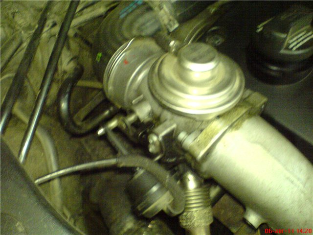

    Чем ты открутил третий нижний болт от ЕГР к впуску. Или ты его вместе с впуском снимал. А то я пробывал снимать ЕГР отдельно, и немогу подлезть ниодной насадкой.

    Не стал замарачиваться на месте и снял вместе со впуском. Я так и так планировал его снимать и почистить. Запасся прокладками, колектор снимается за пять минут, а там уже битой и ключиком на восемь все прекрасно открутилось.

    на среднем фото: заголовок страницы: "Короткие ответы на самые разные вопросы" =) можно прям на главную форума помещать как слоган))
    Цитата Сообщение от kostya227 Посмотреть сообщение
    А это ты про что?
    Пипец, вот ты увидел! Ты и газеты с моих фоток перечитываешь!!!!

    А у меня из отверстий вроде и не сочилось, ну там не понятно было, все в масле было на стыке клаппана и колектора. И самое интересное, что худая диафрагма продувается только в одну сторону: дую в клапан - продувается через эти самые отверстия, а вот в себя всосать воздух не смог, сколько не упирал легкие!
