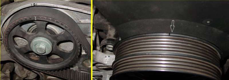

    После установки думаю прошло больше 30 минут, но вот температура была около 0 градусов , может + 2 не больше. На счет меток это понятно но вот где правильней и легче посмотреть метку коленчатого вала, картинка с описанием думаю очень бы помогла!

    На шкиве коленвала (для ремня генератора) выбита риска, на нижней части кожуха ремня грм отлита стрелочка. Сверху все видно

    Нашел картинку

    У меня завелась с пол оборота сразу, это обнадеживает меня , значит гидрики сели на место получается.Спасибо буду смотреть! А то стрелочку видел а риску нет вот и подумал что надо в другом месте смотреть!
