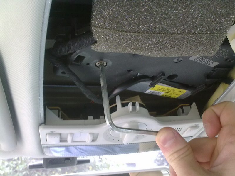

    Что-то я не очень понял где этот ключ и как это вручную сделать. Можешь зафотать?
    passat b5+,чёрный металлик, 2004г. 1.8t AWM 170 л.с. на ручке.
    18.09.2010
    КБР г.Нальчик
    Серега82 special for you детально )

    301
    Спасибо!!! А я даже не знал, что там что-то есть. Раз хотел для интереса снять, но побоялся что-нить сломать и не полез...
    18.09.2010
    КБР г.Нальчик
    Пожалуйста это вроде как аварийный вариант ) я когда покупал авто мне ex-хозяин его сразу показал

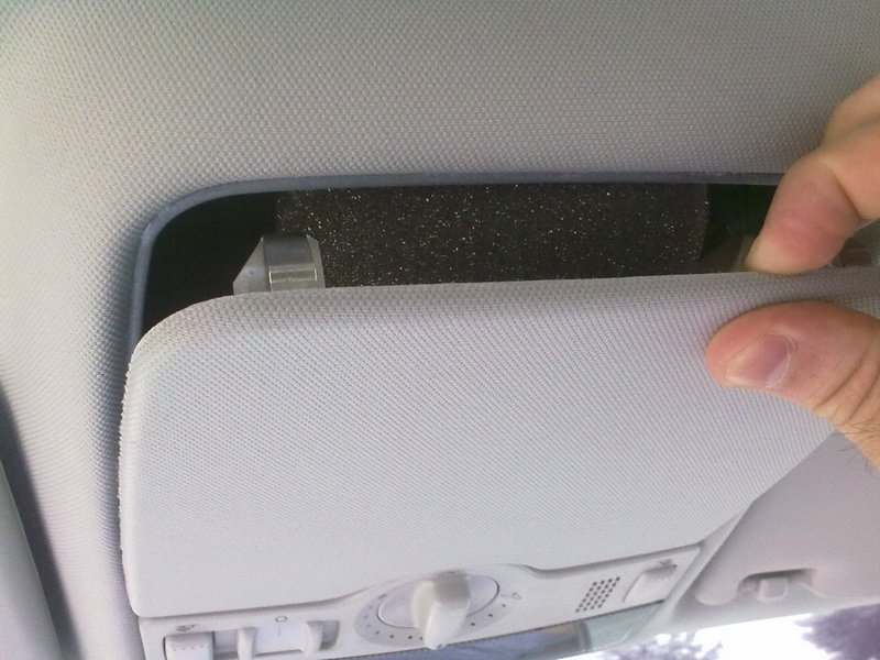

    Gracia, посмотри может тут проблемма?
    https://passatworld.ru/showthread.php?t=169936
    18.09.2010
    КБР г.Нальчик
    Даааа ) это именно это ) я сейчас проверил рукой опустил обтекатель и люк спокойно закрылся
    Ветроотбойник именно парить надо или просто горячая подойдет ?

    Я решил проблемму феном (не тем которым волосы сушат ) , грел по середине отбойнка, потом , просто чуть согнул по середине, глазу не заметно, а закрывается хорошо! Удачи!
    В воду ничего не опускал....
