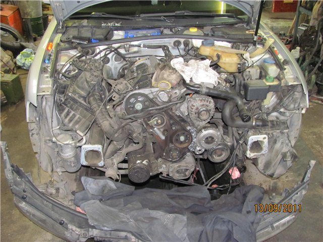

    mnorets, а в БЗ заглядывал ???
    kOMSERNIK -выручай!!!!! Как сделать знаю, написать немогу!!!!,
    PASSAT B5 ( бычок ) 1.8 Т АЕВ 1999 американец, ручка, кондей, седан и VAG COM Продан ! PASSAT B6 1,8 TSI, BZB, 6 ст. автомат, чооорный, продан.... Q7 3.6 была......Passat CC 2013 есть

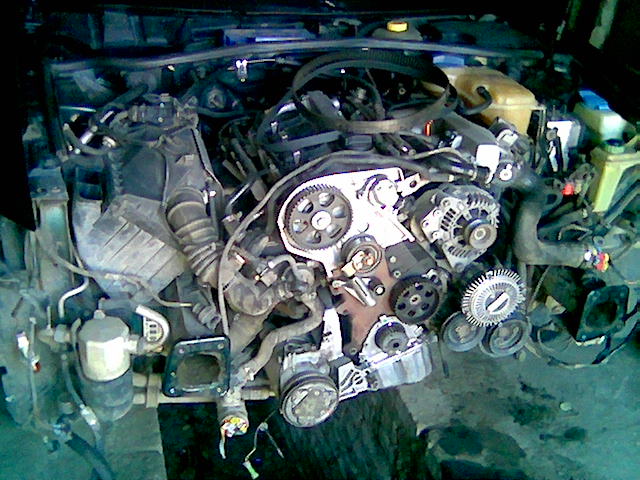

    Менял я недавно ГРМ и помпу... Намудохались конечно, думал проще будет, но не смогли открутить шкив масленого насоса, пришлось снять вискомуфту, генератор. А потом вместе с плитой снимали помпу. А через отверстия в шкиве к болтам не подобраться.

    FalconM, вот и я так же мудохался !!

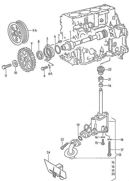

    чё за шкив? Ты имеешь в виду промежуточный (вторичный) вал?
    Вот так надо мудохаться
    так отож... аналогично
    09.08.2010
    19,284
    Получено: 3,040
    Отправлено: 871
    Ну да, он самый. На сколько я правильно понимаю, это и есть привод масленого насоса.
    Два пассата было
    29.05.2010
    СВАО
    10,771
    Получено: 3,041
    Отправлено: 1,130
    Совершенно верно! Вот эта штуковина - масляный насос приводится от №9 ремнем ГРМ (но от темы уже ушли):

    Тормозите.... По теме... Я на АЕВ менял помпу за 40 минут без разбора всего... Генератор снял, помпу открутил и вуаля!! Че вы тут людей в тяжкие бросаете??? )))

    А точно был небольшой трабл с болтом генератора! Он по моему откручивается и в эту виско-муфту упирается так?? Так я его открутил, вытащил и отпилил к чертям собачим!!!! Первым же попавшимся полотном ножёвки))) Потом он нормально вылез... Когда закручивал вставил новый болт с другой стороны чего и вам советую сделать!!! Следущий раз разборка будет намного легче)
