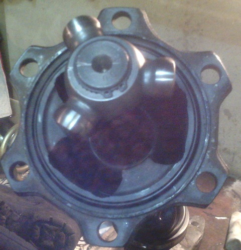

    Вообщем поменял я трипод,крышка не снимается(завальцована)

    Молоток!) жалко внутрь не заглянуть интересно какой конструкции там крестовина , как на фебесте или как на оригинале , а как она завальцована там , может сидит просто плотно .

    крышка снимается отвертка и немного фантазии

    Крышка снимается резким перемещением корпуса трипойда в сторону внешнего шруса, она просто слегка запресована, отверткой погнете ее края, можно если на выброс. Крестовина трипойда не должна вылазить с корпуса со стороны пыльника, края проточек под ролики в корпусе закернены.

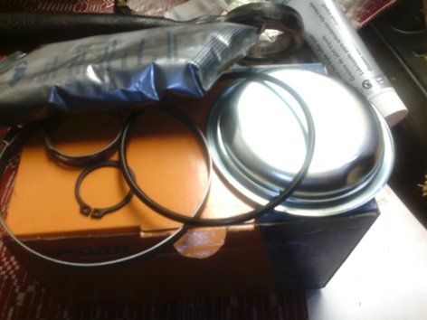

    Снимается Вот ремкомплект.
