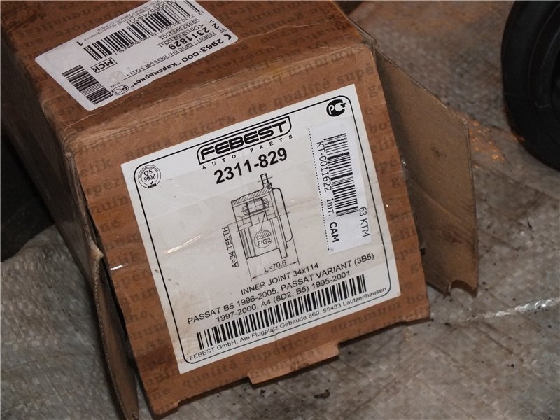

    Вчера менял внутренний шрус , картина была та же самая , долго не мог найти из за чего машину колбасит при наборе от 50 - 60 км , и больше 140 когда идешь. в итоге приговорил левый внутренний трипод, разобрал его и о боже мой ) там капец че было , жижа красная с водой перемешана не капли смазки , хотя пыльник живой !!! купил новый шрус отдельно без вала фирма Febest 3211-829 но только когда начал ставить увидел какая у них разница. старый трипод сделан как бы на шариках и подшипники легко вращались во всех направлениях , новый же сделан на втулках и игольчатых подшипниках и вращаются они только по кругу , размером новая креставина меньше ! вообщем сколько отходит незнаю но пока все шикарно , не стука при трогании не калбасни .
    фото прилагаю .
    фото прилагаю .
    Красавец!!!!+1 если не секрет почем обошелся?завтра тоже придет трипод фирмы LOEBRO,идет только с валом,но пришлось заказывать ничего не поделаешь.Спасиб,что выложил фотки,а то придется самому менять.

    У меня с обоих , это наверно от движка больше зависит . или года выпуска ) по эгзисту на каждый движок почти свои шрусы.
    Этот я взял за 4500 а через неделю на эгзист подвезли такие же но уже по 3500 , вот хады !(
