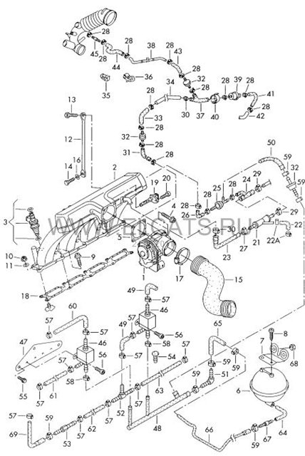

    Кажется, нашлась одна из причин. Сегодня снимал воздушный патрубок с ДЗ, оказался оборван шланг, отходящий от него. На картинке от патрубка №10, тот который более толстый разьем (тот что уходит вниз). Название: Безымянный.JPG
    На конце шланга хомут и обрубок отвалившейся пластиковой трубки. Откуда - не видно без снятия впускного коллектора. Подскажите, плиз, что это такое?

    Обороты могут скакать из-за подсоса воздуха. Сделай опрессовку, дырявые шланги на замену, устрани все подсосы. Советую также проверить клапан N80 (вентиляции паров топлива). У меня он заклинил в открытом состоянии из-за чего был подсос из бензобака, в бензобаке создавалось избыточное разряжение следовательно доп. нагрузка на бензонасос отсюда не достаточное давление топлива и увеличение расхода. После замены клапана обороты плавать перестали, улучшилась тяга, снизился расход топлива.
    P.S. клапан (2-х контактный) находится на крышке воздушного фильтра. Для начала его можно попробовать промыть ВД-шкой, эта процедура мне помогла на две недели, потом все повторилось. Купил новый (Bosch).
    Это кусок трубки вентиляции картерных газов. Трубку на замену или восстанавливать старую.

    "Гусеница" - вверху: патрубок от короба воздухофильтра к турбине, на ней сидит "грибок" и N75, N80 (клапан системы вентиляции топливного бака) - 39, его N 058133517, от 1300 до 4200 руб.

    он беременных денег стоит. в состоянии "не цокает" он не должен продуваться. можно клизмировать
    Санчез, комрад...
    обороты и будут гулят как у тебя без ДМРВ. Ищи дырки в впуске, верни к жизни ВКГ, если не поможет, то меняй ДМРВ.

    Почистить и адаптировать ДЗ (дроссельную заслонку) - карбклинером и зубной щеткой,как откроешь капот - она перед носом: №17 снимаешь с №1, брызгашь и аккуратно чистишь стыки круглой заслонки с корпусом, в БЗ тема про адаптацию ДЗ), разобраться с отсутствующим шлангом, купить всегда успеешь...

    Bond178, ёпрст - на коробе воздушного фильтра
