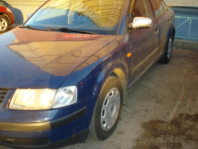

    [QUOTE=Oleg P.;3320626]Все в комплекте и лампы светят,но тускло: балонник резина все в комплекте, достают люди с вопросом Царапанная-почему не крашена,покрашена-почему покрашена. Извините, не возможно 13ти летнему авто дать состояние нового.
    Да я понял про их претензии.
    Лампы тускло светить могут по нескольким причинам:
    1. Плохой контакт (окись)
    2. Затерты пластиковые рассеиватели. (полировать)
    3. Ржавые отражатели фар. (менять)
    4. Лампы стоят не те которые должны по номиналу.
    Что касаемо кондея. Если машина для европы была - то все опции для европейцев на заказ. Они не привкли платить больше чем нужно. Это прослеживается хорошо особенно на Мерседесах, БМВ, Ауди и VW.
    Смотрел кучу перед покупкой W202 и на них тоже не везде были кондеи, про 124ые вообще молчу - там из 10 машин - 8 без кондея.
    Когда на 210ом мерсе пошел кондей как минимум при продаже машины ,то на VW все еще он был опция. Вот и все.
    Наличие турбины - это вообще другой двигатель.
    Passat B5 VR5 2300cm3. (AGZ) 1998г. МКПП. Climatronic. 2wd.
    Собственно и задал вопрос, Выше отписал-отражатели гуд,а свет ниочем,на дальняке,как при габаритах.Заметил,ток когда ночью ехал на дальняк
    (Лада Гранта 2013)
  7. #27
    Passat Аватар для Consigliori
    18.06.2011
    55°09′00″ с. ш. 61°24′00″ в. д.
    1,961
    Получено: 108
    Отправлено: 165
    Фары оригинальные?
    Как ты оценил отражатели? Разбирал Фары?
    Ближний свет - лампы Н7 - 55Вт.
    Дальний свет Н1 - 60Вт.
    Дальний свет и противотуманки - Н4 - 55\60 Вт.
    Дальше уже сам смотри.
    Фары оригинальные?
    Отражатели блестящие,не в ржавчине. в Аудюхе менял,видел какие бывают
    з.ы. а можно поподробней про лампочки: что такое Н7 Н1 и т.д. и где лучше брать?
    Фары вот
    Повторюсь
    Фары надо проверить на предмет регулировки. Может они тупо в пол светят.
    Лампы??? Да они в любом магазине автозапчастей есть. Я ставлю на все свои машины Осрам.
    http://ru.wikipedia.org/wiki/%D0%A2%...B0%D0%BC%D0%BF
    По бамперу, я бы купил шпаклевки для пластика, зачистил там где черная часть, и покрасил черным антигравием матовым. Все что синее - заполировал.

    з.ы. а разъемы у всех ламп одинаковые? ну типа,если я в жигулевском магазе куплю,подойдут?
    Главное не бери повышенной мощности.
    неее,нунафик, а регулировку крутил-крутил,нифига лучче не светит,сам свет желтый и такой блеклый,блин....
    Ты не читаешь что я пишу?
    Я же сказал Н1, Н4, Н7. они и различаются разъемами (ну и еще рабочей температурой). Просто все эти три типа разъемов ставятся в жигулях на сегодняшний момент. Так что если ты придешь в жигулевский магаз - не надо им говорить фразу - дайте мне лампы для ближнего света на фолькс Б5. Они не поймут. Лучше сразу назови им тип лампы.
