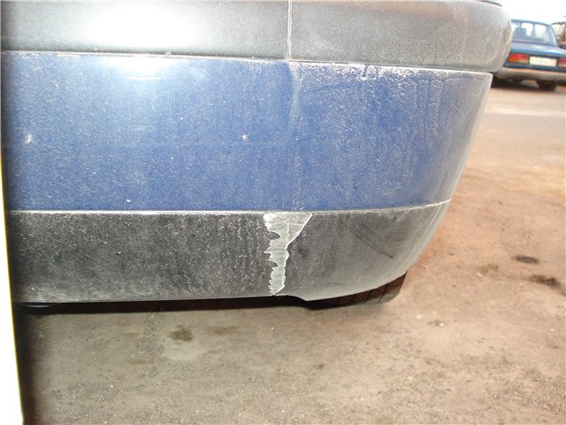

    Сабж: есть такой дефект, лечится? Или заменой бампера ток?

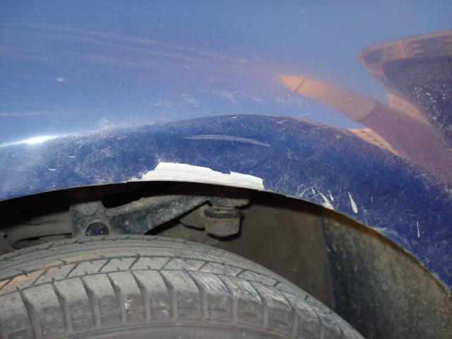

    Вопрос намбер Ту: Можно ли скол исправить частичной покраской или надо красить все целиком?

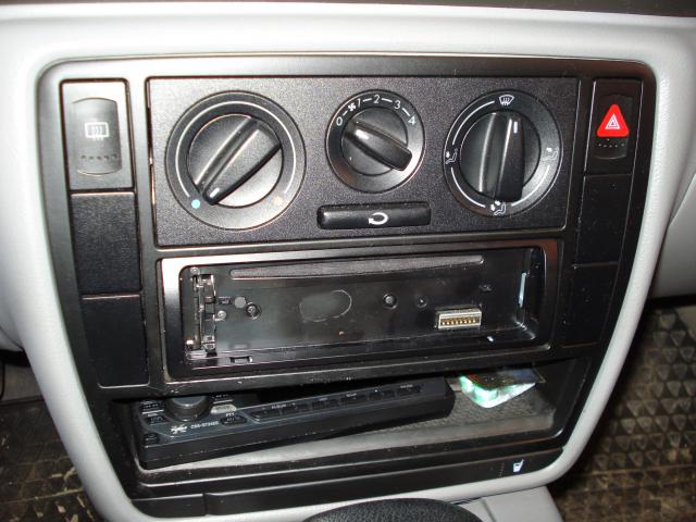

    Комплектация без кондея, возможно ли установка? Дорого и стоит ли заморачиваться?
    конечно. Или местным ремонтом (будет отличаться) или полным ремонтом и покраской (отличный результат)
    Часть ответа выше. Подкрась, накопится дохрена - сдай на полный ремонт.

    привет, по бамперу было точно также у нас обошлось в 1000 р стало все четко, красил полностью 5 тыс, фары тоже полировал стоновятся как новые, но хватает на пол года...
    По кругу и накопилось, на каждом крыле коцки снизу
    Приветище,а в тысячу что обошлось? И полировка как происходит фар? Дорохо? 5 тысяч покраска всего бампера обошлась?

    з.з.ы. Блин, самое еще что:
    Дешевле поставить люк в крышу если нет, или машину поменять.

    Люк есть,машина в продаже стоит месяц,тухло.Решил не продавать а подделать косяки и в осень запродать.Просто народ смотрит,а кондея нет,ну и начинает: а чё,а почему.Кстати,сам удивился,почему нет.....
    Когда есть какой-то недостаток (хотя отсутствие кондея не вопиющий недостаток) то нужно упирать на очевидные достоинства авто. Про кондей говори что машина из северной европы типа - там важнее печка и т.д...
    Короче главное - это внешнее состояние и техническое. Наличие - отсутствие кондея не определяющее. Я покупая свой авто смотрел также и машины без кондея.
    Зато в машине без кондея нет испарителя, а значит бактерий, и необходимости раз в год его дезинфицировать.
    Так и делал,блеее,вот чо за народ? Коцки-а че не покрашена? Покрашена,а чё крашеная?
    Пасип ребя
    Я бы сделал так:
    Полная чистка салона, полировка кузова с подкрашиванием косячков, Покраска из баллона антигравием черной полосы.
    И все пожалуй. Машина стала бы опрятной и при этом осталась бы честной
    Такую охотнее бы взяли.
    Салон чистейший,а вот коцки блин...
    Краску удачно подобрали
    я купил какуто дребедень в Глобусе:карандаш и пузырек типа с красочкой чоле. Карандаш на царапку,а сверху полиролькой,но нифига ниразу этот карандаш в царапке не держится,короч фуфляндия наиполнейшая
    Да заедь в нормальное место подбора и смешивания красок (DUPONT) и сделают сколько надо.*
    Машина у родителей в Тольятти катается, наверно отцу позвоню,скажу, чтобы заехал коллер подобрал,а это,с лаком как быть?

    з.з.ы. А по бамперу что? шпаклевать-грунтовать-в черный цвет красить?
    с лаком как быть?
    Там и лака нальют.
    Тонкие длинные царапины, которые не удалось убрать с помощью полироли, советую пройтись в начале ацетоном ("смешать" в этом месте поверхность в массе своей) а потом навести блеск полиролью вида 3М. Но в начале советую потренироваться на каком-то незаметном месте.
    даже не предполагал что В5 без кондея выпускался...
    у меня все места ближе к днищу на арках крыльев
