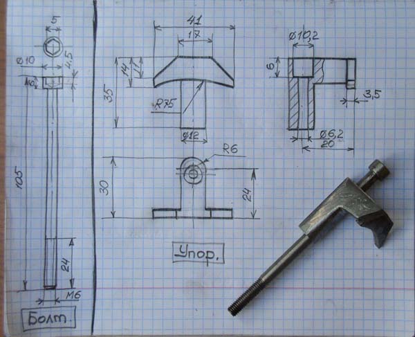

думаю лучше найти нормальную приблуду, как у вага или изготовить самому - чертежи есть, конструкция там простая

1. Приспособу можно сделать самому, нужен длинный болт, побольше металлических пластин и гаек!!! на болт пластины зафиксированные гайками и устанавлиааешь его под башмаки натяжителя и сжимаешь закучивая гайки! я обходился без него но у мея головка блока на столе дома лежала!!!
2. там внутри достаточно сильные пружины которые распирают башмаки натяжителя (не только масло создает натяжение) !!! так-что цепь будет натянута

				При сжатии ГНЦ его так и будет удерживать приспособа эта ? или можно её открутить чтобы не мешала и натяжитель останется в сжатом состоянии, что то никак не допрет до меня...
VW PASSAT В5+ (2003 г.в.), 2,8 ATQ , АКПП EZZ Передний привод , Кожа, Люк ,Климат Американец продалB7 1.8 TSI Highline
| Получено: 197 Отправлено: 48 |
				сжал, поменял прокладку, расжал, во время работ ничего раскручивать не надо)

				Всем привет, ребят вот читаю коментарии и в упор не понимаю, сжать башмак этим сьемником потом открутить болты которые держат гнц и он подниметься ? как он подниметься если сьемником зажали башмак...
Как я понимаю если менять прокладку без снятия распредвалов, то сьемник вообще не нужен, просто выкручиваем 4 болта которые держат гнц и он поднимаеться чуть чуть, в итоге имее мало места но возможность поменять прокладки есть.
если кто то еще тут бывает, мб обьясните точнее смысл стяжки когда нам надо преподнимать гнц
| Получено: 4 Отправлено: 2 |
				Со стяжкой доступ примерно на 1 см больше.
| Получено: 15 Отправлено: 8 |
				Raisman, сама приблуда для сжатия вкручивается в натяжитель ГНЦ. В итоге верхний башмак сжимается и натяжитель более свободен, далее он просто откручивается от ГБЦ (устройство для сжатия все еще держит башмак).
| Получено: 9 Отправлено: 80 |
				Ниче она не сжимает, а просто толкает весь натяжитель вверх, упираясь в башку, насколько я помню и у тебя появляется пространство засунуть туда новые прокладки - купил я эту приблуду, сломал её через 5 мин так как металл на ней хрупкий, поняв принцып её действия собрал тоже самое из динной шпильки, гаек и железной пластины.Всем привет, ребят вот читаю коментарии и в упор не понимаю, сжать башмак этим сьемником потом открутить болты которые держат гнц и он подниметься ? как он подниметься если сьемником зажали башмак...
