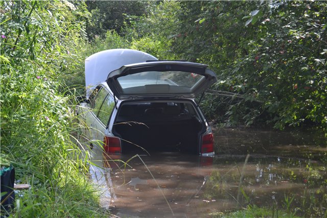

    Все сезоны ездил к реке через мелкий ручей (пол-колеса максимум, плотный песок на дне). Вот и в этот раз спокойно направил авто на водную гладь
    Вдруг нырок и увидел волну на капоте
    Сразу упала мощность движка и заглох. Внутри меня екнуло-словил гидроудар.
    В машине родня, дети. Только открыл дверь-в салон хлынула вода. Быстро эвакуировались. Вышел, вернее, покинул борт последним
    В ручье яма по пояс, какая-то редиска прокапала ров, видимо попытавшись преградить путь к реке. Место уж больно хорошее.
    Благо в деревне знакомый тракторист, звонок другу и через 20 минут на суше.
    В машине плавают типа рыбы.
    Порядок моих действий.
    1. Скинул клемму АКБ еще в воде.
    2. Снял воздушный фильтр, он мокрый в патрубке ДМРВ следы воды.
    3. Выкрутил свечи, покрутил стартером, вода брызгала из колодцев.
    4.Закрутил свечи, без ВВ проводов покрутил стартером. Из выхлопной трубы полной струей вода. Чтобы не насиловать стартер решили побуксировать на тракторе без зажигания но на первой скорости и без 28 преда на бензонасос. Первое время из выхлопной постоянно текла вода. Общее кол-во вытекло около ведра.
    5. Опять покрутил стартером, воды из свечных колодцев уже не наблюдалось.
    6. Собрал схему по-штатному, крутнул. Чихнула и завелась
    7. Вспомнил про блок комфорта, нырнул туда, он ессесно в воде. Разобрал коробку, просушил плату. Все заработало.
    Далее сушка салона и купание в реке Домой (100 км) доехал без замечаний.
    Предположение-заглох из-за попадания выхлопной трубы в воду-не подводная лодка
    Вопрос, какие могут быть последствия купания (вода в коробке может быть?) Про скрутки БК знаю.

    Блин, чтож так неаккуратно, в такие места на жипе надо, а не на пассате. Водная стихия это не его. Думаю проблемы могут вылезти позже, когда контакты окисляться начнут.
    нет.
    Да, согласен, тем более есть об\ездная дорога, правда на километр длиннее.
    То что окислится, только в БК, там все быстро просушил.

    Да, согласен, тем более есть об\ездная дорога, правда на километр длиннее.То что окислится, только в БК, там все быстро просушил.
    Тут выкладывали страшные фотографии датчика удара под ногами пассажира. Возможно он тоже был залит.

    У местных поспрашивать, за бутылку, ктонить сдаст наверняка.
    Следствие идет, сейчас звонили из деревни, там оказывается яма с весны, бобры запрудили ручей и его добрый дядя прочистил, гад.
    Канул он в лету давно...
    нет.
    Почему нет? Через сопун в принципе могла попасть.
    Коробка думаю жить будит. так как у тебя мешалка. хотя масло в ней проверь, может быть эмульсия. Вот если бы АКПП, то уже хуже на много. с верху на АКПП есть пробка, что бы уходили пары масла ил хз как ее обозвать. у многих он теряется. вот через нее могло бы набраться воды легко. а дальше сам понимаешь
    иэто. переднюю пассажирскую дверь тебе хренова покрасили
    Не дверь, а крыло
    Про "не зная броду..." истинно народная мудрость
    Сегодня полдня воду под покрытием промокал, везде не подлезть, а снимать запарно
