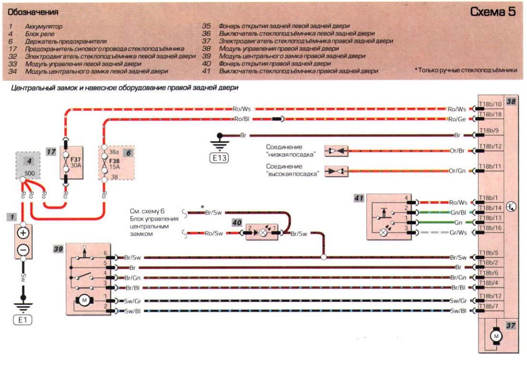

    Первым делом были проведены замеры напряжения на блоке стеклоподъемника. Выяснилось, что при попытке опустить или поднять стекло, основное напряжение (толстый красно-белый провод) кратковременно пропадает. Далее были изучены схемы с целью выяснить, в какой точке может пропадать напряжение. И вот тут в схемах (в т.ч. и в Эльсе) зарыта мелкая подлянка. В схемах говориться о предохранителе F37, через который идет напряжение на стеклоподъемники, но ни слова о том, что этот предохранитель стоит не в основном блоке (слева от приборки), а ПОД приборкой (чуть ниже блока реле) и является термопредохранителем (см. фото). Соответственно пришлось влезть в жгут под ногами водителя и идти по красно-белому толстому проводу. В итоге был изъят этот самый предохранитель и вскрыт. Причиной его срабатывания были окислившиеся контакты. Контакты зачищены "нулевкой", предохранитель собран и поставлен на место. В итоге - все стеклоподъемники заработали.
    В общем: включайте мультиметр и логику.
    Стрелкой показан этот термопредохранитель.

    Так ну вот я на проходной узнал как проехать до библиотеки..... окно открылось и закрываться не хочет. Вопрос к знатокам , какая распиновка проводов в разъеме, что в стойке двери. Хочу понять на каком проводе обрыв ... помогите, а то кажется дождь собирается , надо срочно закрыть окно

    Vorotok, а по цветам посмотреть и прозвонить соответствующие провода?

    Вниз стекло опускается и с кнопки на двери , и с пульта на водительской. Вверх ни там ни там не хочет подниматься
    на Красном +12 на соседних тоже +12 коричневый масса, на оранжевых на одном +4 на другом 0 . как закрыть окно не разбирая обшивку двери , возможно ли подать напряжение чтоб закрыть его .

    задняя правая , ни с ключа ни с сигналки ни с пульта закрываться не хочет. Только вниз опускать хочет. На улице погода г. не хочется разбирать дверь

    По схеме разберешься?

    схема уже перед носом лежит, не могу понять по ней что к чему. схема какаято не правильная не могу прочитать , поясни что к чему на ней, пожалуйста
    Ну куда уже проще?
    Что именно непонятно?
