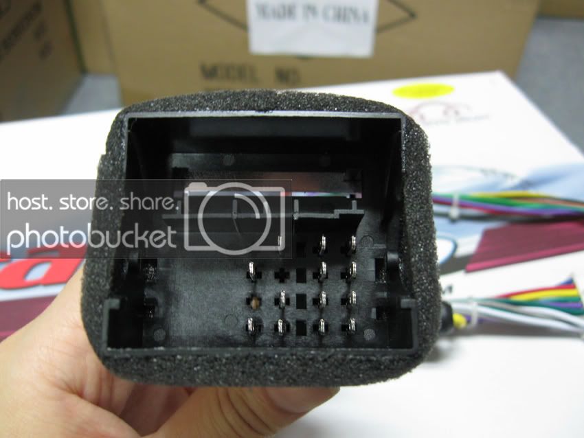

    в первых обычно используется quadlock http://i1009.photobucket.com/albums/...orTID-7918.jpg
    Но иногда и обычные ISO. В последнем случае Can-шина приходит через разъём miniISO
    во-вторых (у тех, у кого нет can-шины) используется резистивное управление (разговор идёт о машинах с кнопками на руле)
    Более того, большинство В5+ америкосов оснащены именно quadlock и can-шиной, европейцы на это как правило скупы
