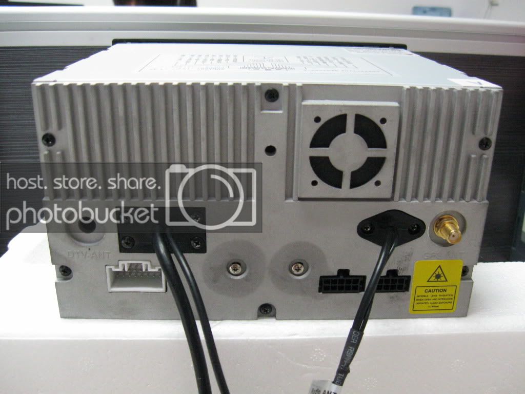

    Еще раз. Чтобы понять чего не хватает, надо:
    1. Выложить фотку задней части новой головы чтоб было видно все разъемы с подписями.
    2. Выложить фотку задней части Гаммы и указать в какие разъемы вставлены провода от авто.
    3. Выложить фотки всех разъемов от авто ст указанием куда они были вставленны в Гамму.
    4. Выложить фотки всех разъемов от новой балалайки, по ним станет понятно куда что подключать.
    В итоге после сопоставления разъемов, у нас остаются незадействованные разъемы от авто или на задней части балалайки. Отправляем это китайцам и спрашиваем, как их поженить. Если они вдруг забыли каншину доложить, пришлют ее посылкой. Мож все и так подключится и заработает - надо пробовать (у меня по инвойсу идет что кандетектор встроенный). Мож там еще какое то решение существует, но для начала надо увидеть фотки. Полно народу ТИДы в Б5 ставили и кнопки на руле работали...
    Кроме EXST.AMP задействованы все!
    На балалайке,только верхние 2.

  8. #28
    42,829
    Цитата Сообщение от AWAS Посмотреть сообщение
    Так и есть, это распиновка тип А. Левый верхний пин в EXT.DISP. Это REMOTE CONTROL. Там идет однопроводная шина со своим протоколом.
    B5VW, а ты уверен вообще что у тебя каншина есть которая к магнитоле подходит? Судя по всему у тебя какой-то хитрый Премиум 4 без каншины а со своим собственным протоколом и как там каншина должна работать? Тем более что этот хитрый протокол до сих пор не поломали... В общем надо у китайцев узнавать, что это у тебя за аппарат такой хитрый стоял...
    Цитата Сообщение от B5VW Посмотреть сообщение
    Схемы на то и есть схемы,по большому счёту.
    Я понял. В общем как надумаешь скинуть фото - готов продолжить разруливать ситуацию дальше. По схеме я к сожалению, не смогу объяснить китайцам в чем там разница. Наверняка скажут что не заметили какой-то разъем. А так были бы фотки и схемы - вопросов бы не было. Попробуй тогда сам с ними разрулить, контакты я дал...

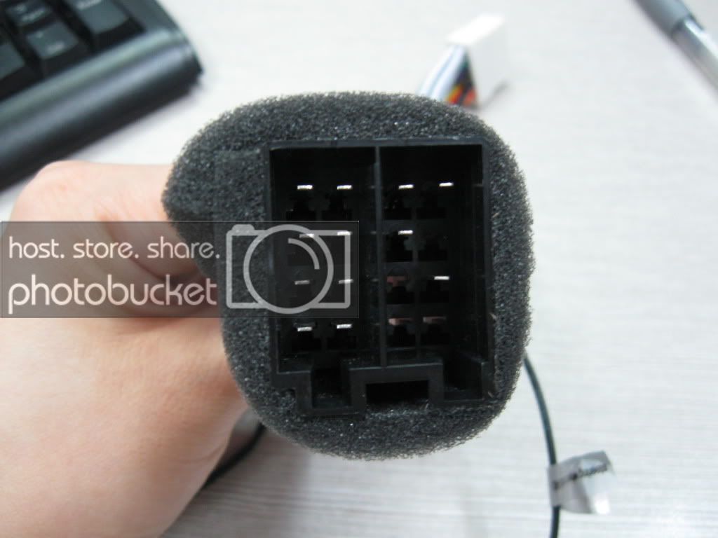

    А разъём у неё один вот этот.
    Остальное лапша и тюльпаны.
  10. #30
    42,829
    Саня,так это китайцы и должны знать,прежде чем продавать доп. опции.
    У китайцев все разъемы - стандартные. Китайцам никто не сказал что у тебя специфический аппарат. Да ты и сам этого не знал наверное. Ты написал:
    TID-7918 Passat B5
    Здравствуйте!
    Как можно заказать эту магнитолу?
    C уважением....
    т.е. ты заранее уже знал о какой модели речь идет. И я же не телепат, я не знаю есть у тебя кан-шина или нет и как там у тебя все реализовано. Я задал вопрос: есть такая опция, надо или нет? Ты сказал - надо. Я просто продаю, ты пришел в магазин и сказал - хочу 7918 хочу каншину. Все. Продавец не должен выяснять специфику, как и что там у тебя сделано. Если б изначально ты сказал что аппарат у тебя стоит нестандартный, кан-шины нет а есть свой протокол и хитрый разъем, посоветуй чтонить, я бы прежде чем заказывать конкретную (!) модель головы, уточнил бы у китайцев как быть в этой ситуации. Но я ж не телепат и не мог знать что у тебя там все нестандартно сделано, а ты видать не посмотрел... Я попробую разрулить эту ситуацию с китайцами конечно, но надо больше инфы было СООБЩАТЬ. Если ты называешь конкретную модель башки в конкретной комплектации - я ее заказываю, и не должен выяснять, а подойдет она или нет. То что у тебя там специфика ты должен был сам мне сообщить сразу же, до заказа. Тогда бы и бошку возможно другую подбирали бы, или вообще я бы сразу сказал что работать ниче не будет.
    Ты можешь ТУПО сфоткать жопу своей Премиум без подключенных разъемов, и тупо жопу китайской балалайки также без подключенных разъемов. Просто 2 жопы рядом. Далее бум решать.
    но меня балалайка интерисует больше,где у неё этот вход!
    Я уточняю это у китайцев, возможно через разъем реализовано, возможно еще как. Поэтому и хочу увидеть ФОТКУ жопы балалайки, а не висючих проводков и прочую хрень, мож там просто дырка вместо нужного разъема. Я отправлю фотку китайцам и спрошу - куда тут втыкать канбас, ткните пальцем. А мож ты пришлешь и я сам увижу по аналогии со своей. Но если канбаса нет изначально а вместо него свой хитрый протокол - хз как быть

  12. #32
    42,829
    Нашел в инете фотки жопы 7918
    Вот сама жопа
    Вот разъем под звук
    Он у тебя есть
    Вот разъем канбаса
    у тебя есть такой? Или не положили тебе его?

    Вобщем разъём есть один под звук,как ты его называешь-в балалайке вход белый,остальные 2 чёрных выводы тюльпанами.
    Первый чёрный двойной выходящий с корпуса я тебе писал круглый,все вопросы по нему завтра на основании фото,в машине его конектить точно некуда.

  17. #37
    42,829
    как запчасти и это нормально и логично,а отписаться проще не вопрос.
    Пралльно, вот представь, приходит чел и говорит - "Дайте мне во-о-он тот патрубок", продавец ему дает, а чел потом недоволен что ему он не подошел... А если б сказал что авто такое-то, но стоит музыка такая-то, она нестандартная, каншины там нет, управление свое. Я б сразу задал вопрос китайцам что можно придумать. В общем сейчас я направил им вопрос - куда подключать канбас и где его взять. Жду от тебя детальных фоток которые я выше запросил для более продуктивного общения с китайцами. Еще вопрос - я выложил выше фотку жопы балалайки. У тебя жопа ТОЧНО такая же, включая кол-во черных проводов, или нет? Их там слева 2 и справа 2 выходит. И что у тебя на этих проводах? Я к тому что возможно придется провода коннектить напрямую к голове. В любом случае, в худшем случае не будут работать только кнопки на руле. Весь остальной функционал живой. А 900р за канбас, если китайцы не решат этот вопрос, я тебе просто верну (например на телефон), чтобы не было обидно.
  18. #38
    17.10.2008
    Россия, Екатеринбург
    1,368
    Получено: 12
    Жопа такая!
    С лева первый чёрный,одинарный-это круглый разъём,к нему идёт отдельный кабель удлинитель переходящий в плоский широкий,типа USB.
    Второй чёрный двойной-это радио антенна.
    Ладно пора завязывать эту писанину,понятно что нет того что нужно,вот это и надо решать.
  19. #39
    42,829
    Слева там 2 провода идет на фото. И справа 2 провода. Итого 4 провода. Что-то из них подозреваю и есть канбас. В общем надо фотки...
  20. #40
    17.10.2008
    1,368
    Получено: 12
    С лева у меня одинарный,переходящий в круглый разъём многопиновый и к нему удлинитель около метра,переходящий в плоский разъём как 2 USB по ширине.
    Правый двойной это антенна радио.
    Фотки вопрос не решат.Всё написано популярно.
    Нужна схема выходов балалайки,как это идёт со всеми нормальными магнитолами.
