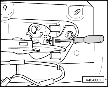

    – Снять заднюю пепельницу
    – Извлечь имеющиеся пластмассовые детали на скобе, вновь устанавливать их необязательно.
    – Зафиксировать скобу отверткой против проворачивания (для наглядности на рисунке не изображена центральная консоль).

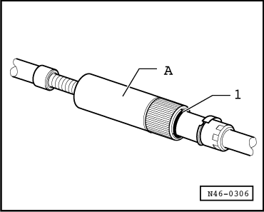

    Чтобы регулировочный механизм тросов ручного тормоза был достаточно защищен от грязи и брызг, после регулировки цветное уплотнительное кольцо -1- не должно быть видно

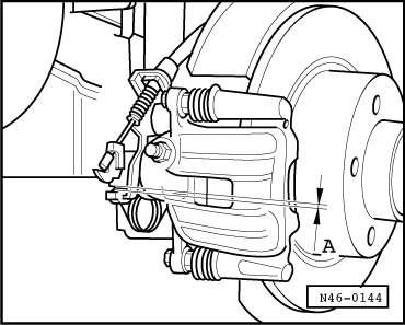

    – Проверить натяжение тросов ручного тормоза, при необходимости выкрутить или закрутить регулировочную гайку -A-.
    – Открутить или закрутить регулировочную гайку настолько, чтобы выставить расстояние -A- не более 1,5 мм на тормозных суппортах.
    ИнструкцияПосле новой регулировки дополнительная подстройка ручного тормоза больше не требуется благодаря автоматической регулировке заднего тормоза.
