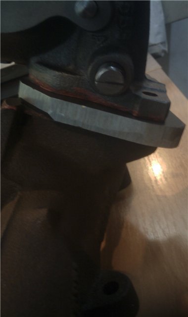

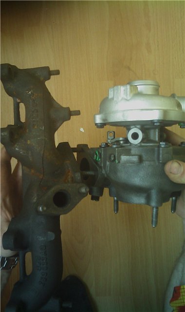

    Привет всем!Выдался выходной,решил поковыряться со своим трахтором.Турбина,зараза не подошла,мои опасения подтвердились,даже не знаю что делать,либо выпускной коллектор под неё искать,либо колхозить через переходную пластину,но всё равно коллектор нужен.Обидно,блин!!!Миша,не в курсе,на турбине можно картридж повернуть немного?Почти доделал впуск,теперь он у меня на 57мм

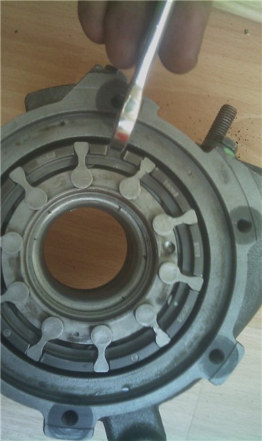

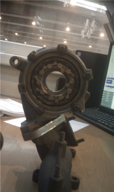

    можно повернуть в турбе только холодную часть как тебе удобно,картридж в горячей части не провернешь,поскольку там есть 1 направляющий штифт,для тяги кольца геометрии...
    на фото как раз возле болта крепления геометрии оранжевым цветом отверсие под этот штифт

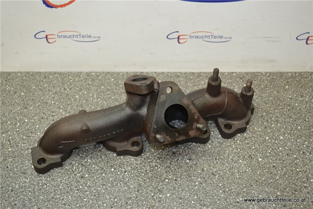

    Sanek k, я на восстановленной в латвии езжу который год, брал на ебее, вот их штаб http://www.nerings.lv/.
    ставить если болтОн и без творчества то родную, если заряжать то от старших братьев 1.9л 130-150 сил или bv43 от 2литрового 140-170 сил что я в самом начале номерки давал.
    Witalik87, то что ты сказал , это про гарретовские малышки, у bv43 совсем другая геометрия, она както отдельно от горячей улитки выполнена , я тока картинки видел, сам не разбирал,
    http://www.aliexpress.com/item/Garre...534993127.html
    возможно и получится горячую подвинуть. холодную точно можно крутить в любую сторону.
    alex0881, чем не подошла то? уперлось что куданьть? или дырки в треугольнике не совпали? пересверлить их не получится?
    напиши номер от своей bv43 , попробую пробить от чего она и что за коллетор там.
    она ж и на соррено ставилась и на спортаж и на грейтвол.
    почему до сих пор ЕГР не снял? на фотках грибок видно

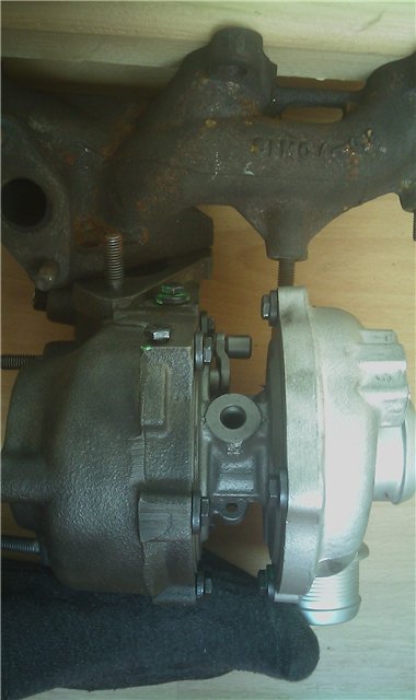

    Привет Миша!Постараюсь обьяснить свою проблему.Турба моя от ауди но получается что горячая улитка от такой: http://www.turbolider.ru/index.php?page=cat&id=6663 Картридж :Холодная крыльчатка 6*2,горячая 9 лезвий,она под такой коллектор- http://s005.radikal.ru/i209/1304/eb/203505535406.jpg,у нас коллектор немного другой http://s020.radikal.ru/i704/1304/3d/c30421b3e133.jpg по крепежу и по углу установки не подходит,зараза.И у коллектора аудюшного крепеж к голове другой.В понедельник заберу коллектор выпускной от PD130,буду пробовать колхозить переход.Если удастся повернуть горячую улитку то будет проще сделать переход.

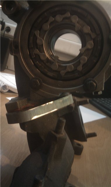

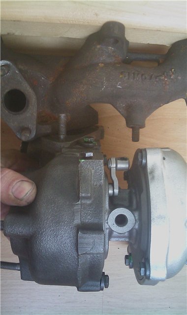

    Привет всем!Добрался до своей турбины.Как было написано выше,прислали мне немного не такую турбину и было принято решение колхозить её через переходную пластину.Для этого был приобретен выпускной коллектор(на своем не мог так как на машине каждый день езжу),отдельное спасибо партнеру клуба yakof,!
    Проблема с турбиной оказалась в том что не только крепежные шпильки не подходят,но и вход горячей улитки не под тем углом,она под такой коллектор
    На фото видно что картридж повернут к коллектору

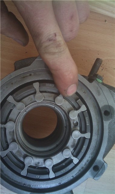

    Но хорошо что в турбинах Боргвагнер геометрия сделана немного по другому
    тоесть горячую улитку можно повернуть
    как была

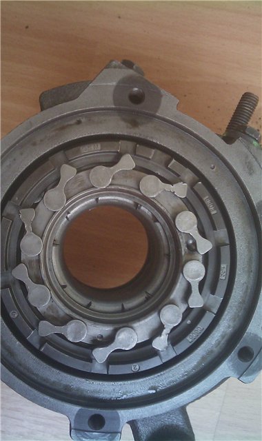

    Складываем лопатки
    поворачиваем кольцо
    Собираем,прикладываем,почти то что надо

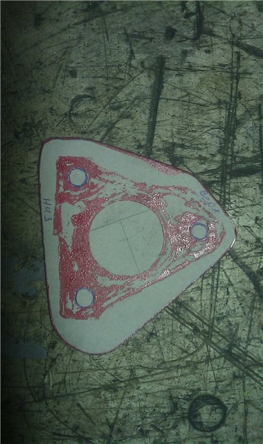

    По пластине:Отдельное спасибо нашему сменному инженеру.Сделали примерный шаблон из картона
    Резанули из металла 10мм заготовку
    Сделали коронкой по металлу отверстие
    И примерно вот так получилось,но это еще не всё,это только заготовка,Дело встало изза того что нужны болты с потайной головой
    ТракторAFN+автомат скончался,теперь МКПП no EGR,CAT,MAF/0.240 Nozzles/KKK BV43/FMIC/2.25"intake/audi S2 clutch/ECU80-121pin adaptor/Powered by TAILTDI

    Привет всем!Сегодня почти доделал,вот как получилось:Осталось немного доработать выпускной коллектор,т.к. нижние шпильки были удалены и рассверлены отверстия.Теперь надо там выровнять площадки под гайки.И надо прикрепить актуатор,т.к улитку повернул,площадка крепления тоже сместилась.Миша,подскажи пожалуйста,как мне опознать картридж который у меня стоит?

    дык или надписи шерстить на нем или считать лезвия и диаметры крыльчаток на широкой узкой части
    B5 AFN/Chip ковыряем потихоньку/no EGR,CAT,MAF/11mm IP/0.240 Nozzles/KKK BV43/3bar MAP/FMIC/Direct-flow exhaust/oilcooler/audi S2 clutch/LPG injection/ в миру Мишаня
  20. #440
    Passat Аватар для alex0881
    23.02.2009
    Россия, Бронницы (Моск. обл.)
    1,009
    Получено: 25
    Отправлено: 11
    У меня получается холодная 6*2 лезвия,горячая 9 лезвий.Надписи-CH4, 0362
