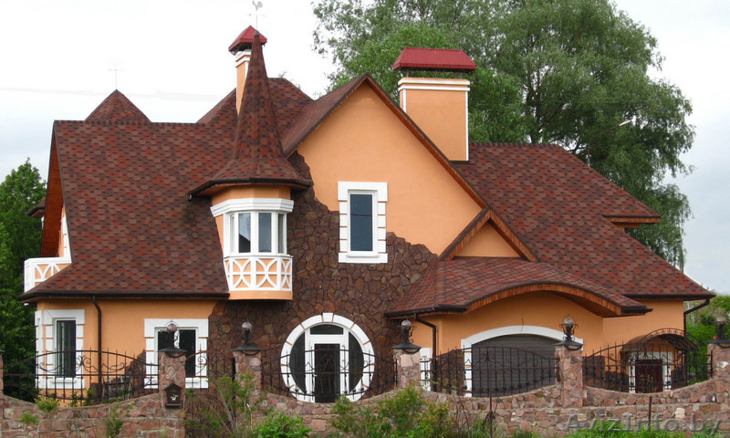

    Если чисто внешне то мне вот такое нравится:
    или
    только хз что это за материал такой...
    Это шинглас или ещё его называют мягкая черепица .
    Смотрится хорошо , только подготовка для неё дороговата и трудоёмкая.

    легко и очень красиво кстати )))))))))))
    а по теме: если металлочерепица или профнастил то двойная обрешотка если теголла (мягкая черепица) то подготовка из фанеры (дороже намного)

    Sten,
    Прикольная штука) Мне она тоже очень нравится... Посчитал стоимость, получается дороговато из за подготовки( Обрешетка из ОВП и т.д.
