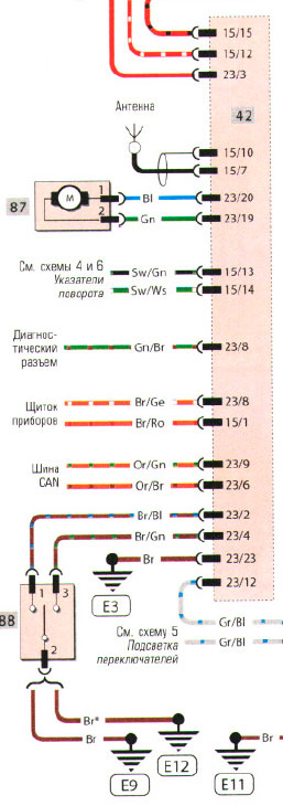

    Моторчик двери багажника полностью завязан на блок комфорта, т.е. все сигналы на отпирание идут через БК. Отдельной функции привязки кнопки выкидного ключа к открытию багажника нет. Хорошо бы проверить сигналы на выходе БК в момент нажатия на кнопку открытия двери багажника на брелке (выводы 19 и 20 на 23-х пиновом разъеме БК).

    Насколько я помню - в режиме покоя на обоих контактах (19 и 20) будет корпус. Как только идет сигнал на открытие багажника - на один из контактов поступает +12. Учти, что если багажник открыт (дверь поднята) моторчик срабатывать не будет, как ни жми на кнопки. Я это обнаружил после недели борьбы с багажником. Долго не мог понять, почему на моторчик не приходит питание
    Заодно сделай ревизию жгута блока комфорта.

    и пришел к выводу что если при на жатии кнопки на двери водителя, привод срабатывает ,значит эта цепь(19,20,контакты) полюбому исправна,а то что нет 12в. при нажатии кнопки брелка на этих выводах , это факт иначе привод сработал бы?,хотя габариты моргают,сигнал на габариты тоже с Б.К. получается подается???
    где-бы раздобыть схему блока комфорт и подключение к нему (б.к.)пятой двери ,может кто ссылкой поделится?буду признателен за помощь!
    Может просто сигнал который идет на габариты с Б.К(блок комфорта)подать-запаралелить на привод замка
    Ну лови то, что у меня есть:
    87 - моторчик замка багажника
    88 - кнопка багажника на двери водителя

    Не советую. Все-таки это разные цепи. Мало ли что.

    Кстати судя по схеме кнопка 88 имеет ДВА !? рабочих положения???и еще как думаешь концевик который стоит на личинки багажника запоралелин кнопки 88 или он подключен отдельно к Б.К.?
    Надо бы схему из Эльсы посмотреть. Но там черно-белая и на немецком/английском.
