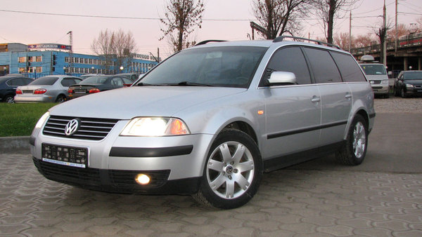

    Цитата Сообщение от Are$ Посмотреть сообщение
    Извени, значит просмотрел, вдруг надумаешь рычаг поменять http://avto-zapchacti.ru/cat_dop/?task=parts&firm=VW&model=498&group=11&part=11269&used=1&model_name=Passat [B5]
    [ОФФ] Скажи плз на фото у тебя лить на R17 ?
    ищу такое литье прост...
    PASSAT B7 highline, полный фарш.
    Passat B5+ был.
    06.07.2008
    Россия, Орел
    1,562
    Получено: 12
    Не понял вопроса, или не мне предназначен.
    ну на аватарке у тебя диски как называются и какой радиус? просто ищу такие себе на авто...
    Passat B5+ был.
    Phaeton Аватар для dimm
    23.04.2006
    Череповец
    3,484
    Получено: 25
    BLOODY, у меня кнопка отвалилась (зацепился в мороз лямкой сумки за нее), приклеил, через месяц опять отвалилась. Приклеил основательно, продержалась полгода, отвалилась. Потом снова клеил. Потом плюнул купил ручник на разборе вместе с чехлом кожаным за 300 руб, поменял за полчаса и забыл.
    Лучше женской писи - L200 Mitsubishi
    УАЗ-31512 V8 4,7L 130 кобыл
    06.07.2008
    Россия, Орел
    1,562
    Получено: 12
    Оригинальные диски Road America
    такие что ли ищешь?
    Passat Аватар для BLOODY
    18.12.2009
    Россия, Набережные Челны
    1,710
    Получено: 12
    Отправлено: 20
    Да, у меня тоже оригинальные стоят но на R15
    спс за инфо и фото =)
