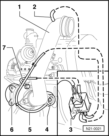

Размер: 56.7 Кб вот этот шланг у меня без дела болтается причем он со штуцером, на схеме показан без...только я не понял патрубок верхний или нижний на картинке...у меня просто патрубок без места под шланг...

    Это всасывающий патрубок турбины. Тебе нужен напорный!
    30.03.2011
    Москва, Печатники
    а напорный где находится???можешь картинку показать????
    15.09.2006
    Казахстан
    3,830
    Слушай,если я правильно вспомнил, у тебя должен быть забор давления прямо от турбины. Посмотри там внимательно...
    А вот и картинка более наглядная
    1 - всас турбы
    2 - сбросной шланг
    3 - электромагнитный клапан для регулирования давления(N75)
    4 - актуатор турбины
    5 - шланг подачи управляющего давления на актуатор турбины
    6 - турбокомпрессор
    7 - Управляющее давление на клапан N-75
    Ищи вот такой штуцер
    30.03.2011
    Москва, Печатники
    спасибо за картинку у меня походу все напутано там и подключено наоборот....

    все починил...все заработало!!!
    причина была в следующем...был неправильно подключен клапан N75 из-за этого был недодув...
    единственно что не могу понять почему ВАГ показывал ошибку КЗ на клапан N75 электрика ведь исправна была...
    огромное спасибо
    Luka, за помощь и картинки!!! если бы не ты так ничего бы и не заработало!!!!
